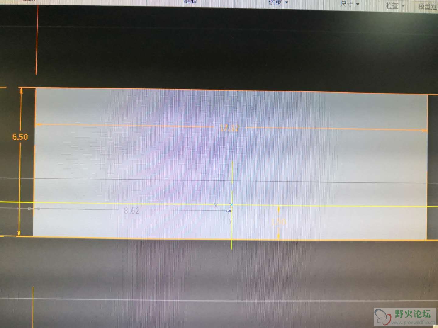

上图形不方便,试着描述看大家能看明白不:环形折弯360度,实体,轮廓界面--编辑内部草绘---放
坐标系(矩形截面17X6.5,坐标系X轴平行17边,y轴平行6.5边),坐标系x轴距离底边距离设置1.5,环形折弯成功;距离设置为1,环形折弯失败。
经多次试验,发现坐标系x轴距离底边距离设置0~0.9成功,1~1.4失败,1.5以上成功。如果x轴旋转180度,也能成功环形折弯,但零件是反向的。
百思不得其解,请教高手,谢谢!!!
 楼主| 发表于 2019-1-9 14:23 | 显示全部楼层
这样的图
