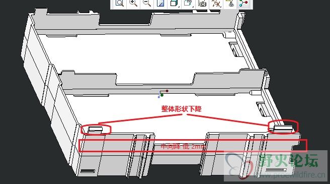

修改附件零件
修改图面零件
修改图面零件

 楼主| 发表于 2019-1-9 09:27 | 显示全部楼层
有没有什么好的办法

发表于 2019-1-9 10:03 | 显示全部楼层
剪切,拉伸。复制面,移动。方法多的是

发表于 2019-1-9 10:42 | 显示全部楼层
柔性建模

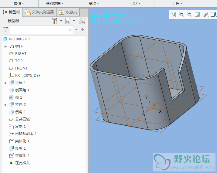

要看你原图有没拔模角,有的话就麻烦了~~没的话就在中间切一段2MM的公共区域出来,然后把复制上方面组,切除上方实体,往下移动刚刚复制的面组2MM,然后实体化~~~

发表于 2019-1-9 11:12 | 显示全部楼层
随便做的,你可以参考一下
20190109-2-9527.prt.rar
126.86 KB, 下载次数: 3
Creo 5.0.2

 楼主| 发表于 2019-1-9 12:36 | 显示全部楼层
iskgjj 发表于 2019-1-9 11:05
要看你原图有没拔模角,有的话就麻烦了~~没的话就在中间切一段2MM的公共区域出来,然后把复制上方面组,切除 ...
就是因为有拔模角度呢~~
