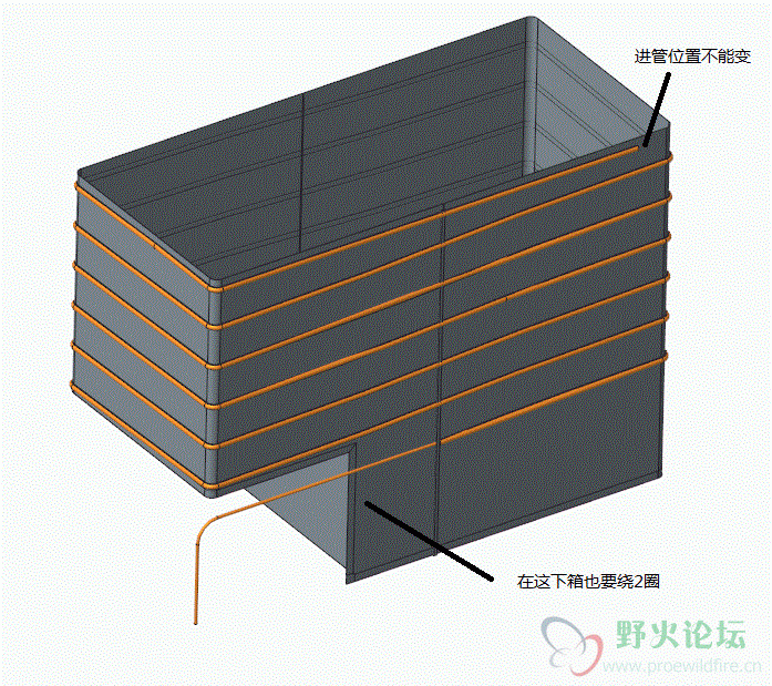

请教老师!如何画蒸发管的三维图:要求1.上面的管子进口位置不动,改变间距也不能动,我以往做的随着间距的变动,它也改变位置。
                                                         2.  在下面的台阶下,也绕2圈管,求画法。

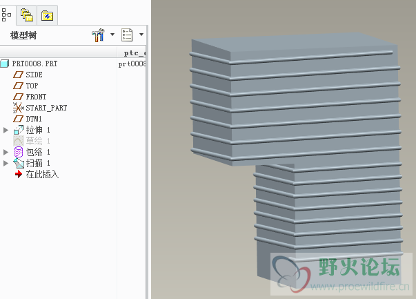

发表于 2019-1-2 08:54 | 显示全部楼层
给你个大概的思路,也许不完全正确,就当作参考吧!
软件版本:creo5.0
fs.prt.zip (150.71 KB, 下载次数: 24)

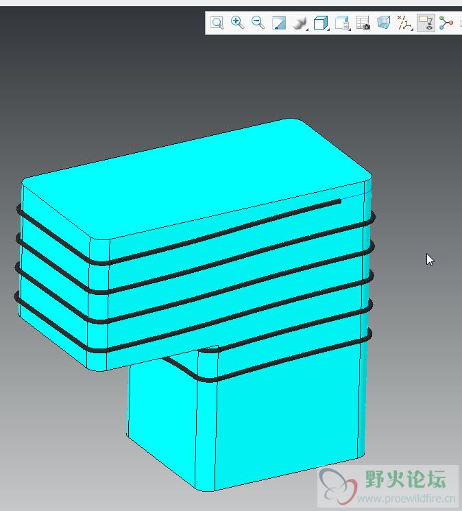

发表于 2019-1-2 09:12 | 显示全部楼层
包络之后扫描
*草绘坐标系选择你要求的起点位置
*草绘线角度为管线与水平面角度
*草绘线长度可以不精确,至少比实际需要的更长
*复制粘贴曲线选取长度(扫描起点已定,终点可以在你需要的位置加基准点,复制粘贴曲线选取长度)
