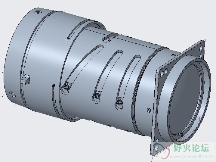

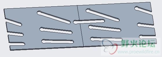

这很像是镜头中调zoom的外圈, 我也不会切,但为了配合光学要求的轨迹,我是用平面板金按光学路径的要求先切出槽,然后再卷成圆筒

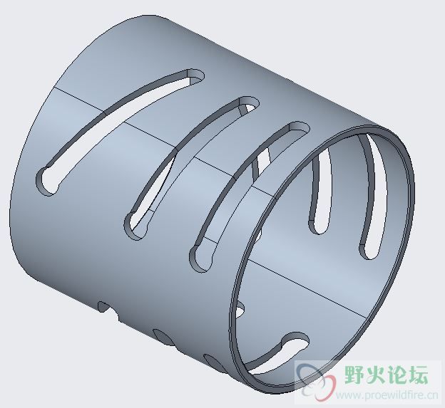

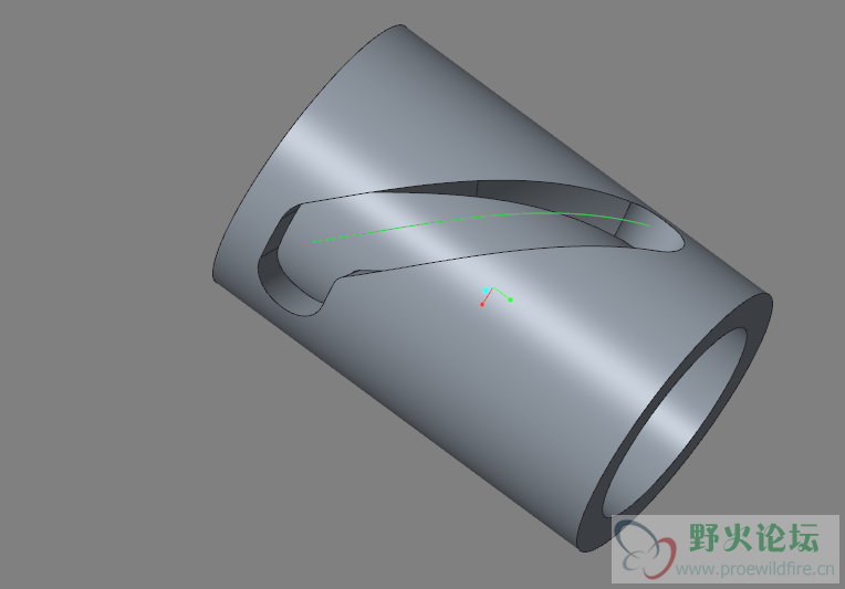

用线扫描个曲面,直接切掉就行!
 楼主| 发表于 2018-12-30 09:18 | 显示全部楼层

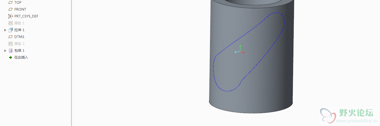

老师说的是不是这个?可现在有个人说我这样画不对的一定要像solid works那样的包覆才对,但是我没怎么用过solid works 也不知道怎么处理,所以请大家帮我下

只要最终的结果符合要求就行,管他像不像solid works。每个软件的操作方式不同。

问题是现在激光切割下来之后有发现中间卡住的情况,槽的大小是9.5毫米的,然后滑动轴是9.3的照理说不应该会卡的情况,其他地方很流畅,就中间会卡一下,然后他就说我画得不对,然后我也没发现哪里有问题,他说什么扫描和直接图形切除不一样,所以才来问问各位老师有没有办法,可以的话我也那样画,好堵住他的嘴

你这属于凸轮按道理不能这么画,试一下用基准图形吧

肯定可以直接切除。但是你要有具体的尺寸和要求啊,就像完整二维工程图那样。只要最后尺寸符合要求,那就一定是对的,跟用什么软件或者功能画得没有所谓啊。哪怕他激光切割导入轨迹的话,只要最终轮廓画得符合图纸要求就好。
