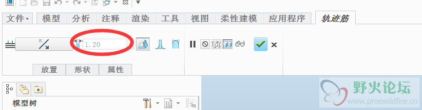

一般使用关系、参数的时候都是草绘界面直接编辑好相应的关系,拉伸高度之类的直接默认确定后再到关系式添加,如果我赋予A一个值,又同时有几个特征在用参数A,而这里我是直接在给定拉伸高度的尺寸框里输入了A,事后发现某个高度要改,进入编辑已经输不了任何东西了,这个状态也进不了关系式,退出编辑关系式又没东西,也许程序里可以更改,但程序里麻烦。    不知道有没有明白我的说意思
我做了几道筋原本以为都是一样宽就用了参数名,事后发现要删除某条的关系限制却刚刚删不掉了

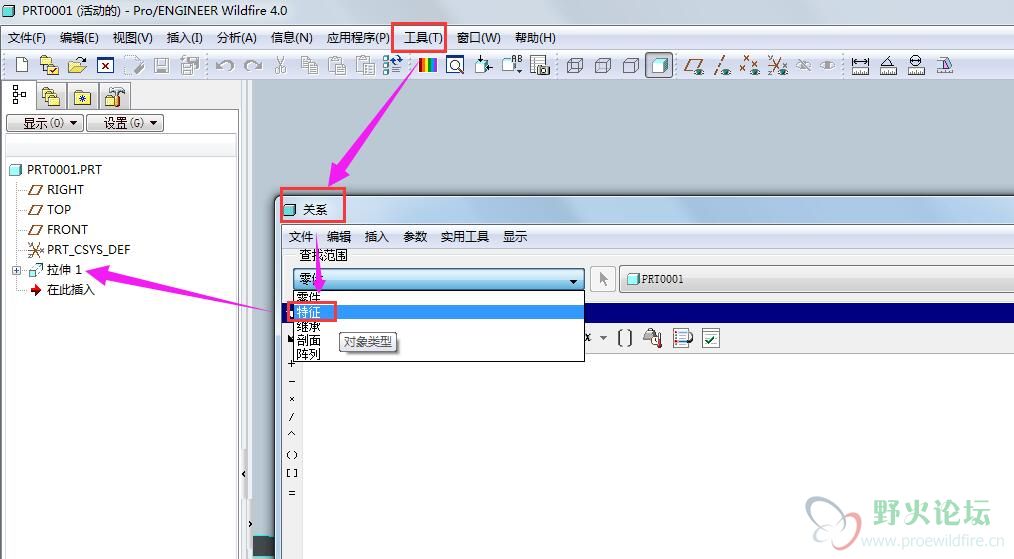

“工具”--“关系”--下拉列表选择“特征”,再点击你那个筋的特征,把里面的关系式删除即可,高版本应该类似
只要把对应特征里的关系删除,即可以重新用值输入
