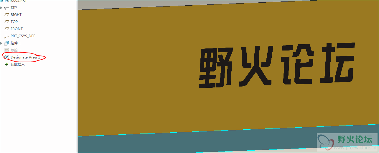

请教老师!如何在实体上写字,例如,在纸箱上外面印刷字?我用的是CREO  3.0.     不知用哪个命令? 谢谢老师

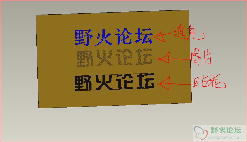

发表于 2018-12-28 09:41 | 显示全部楼层
1.可用填充,不过显示效果不好;
2. 贴花;
3. 图片;

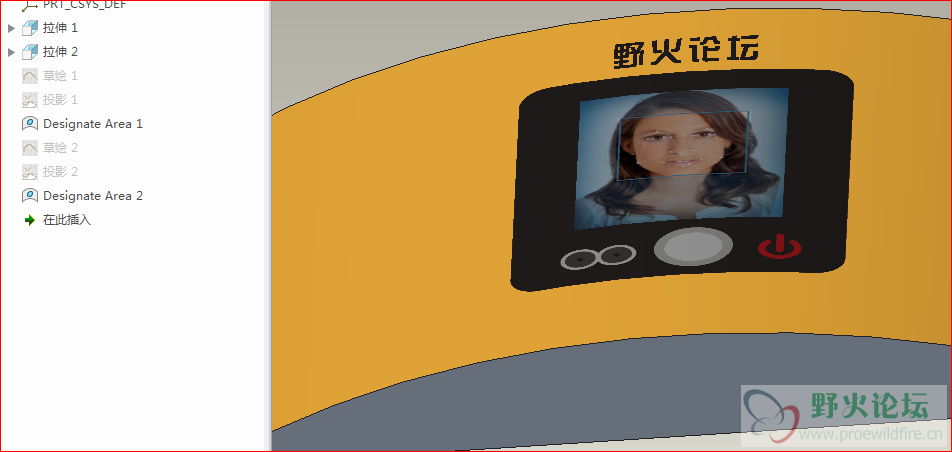

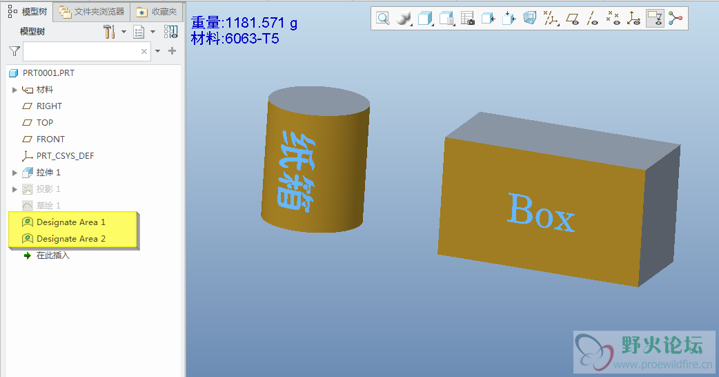

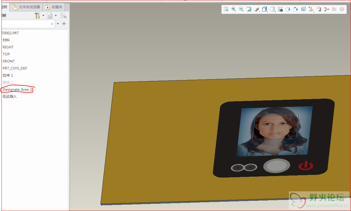

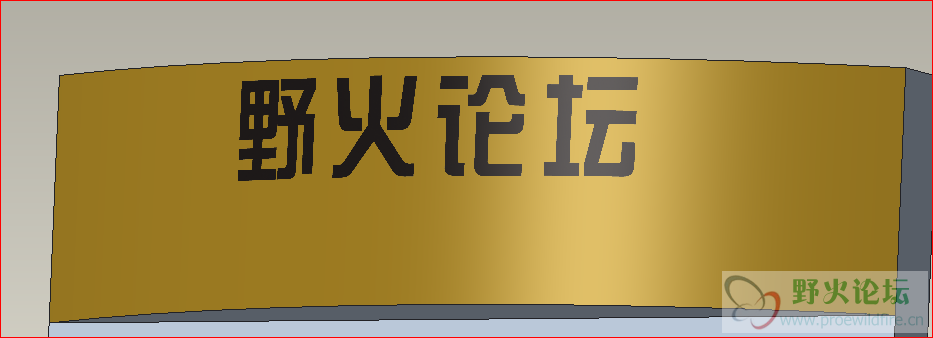

发表于 2018-12-28 10:20 | 显示全部楼层
很多方法可以实现你的要求

3648
发表于 2018-12-28 14:47 | 显示全部楼层
340047351 发表于 2018-12-28 10:20
很多方法可以实现你的要求
这个方法效果不错!
