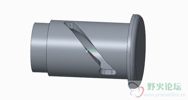

[求助] 求助各位老师,这种零件怎么画

用的扫描切除

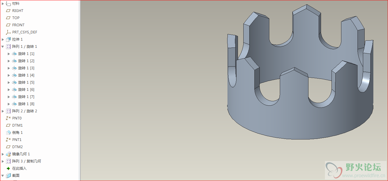

发表于 2018-12-26 09:42 | 显示全部楼层
这个怎么样!

感谢各位老师教导,刚学creo,很多细节处理不好,类似于这个零件就处理不好请各位老师指导

发表于 2018-12-26 10:08 | 显示全部楼层
这个想法不错!

先画再卷是不是也行啊

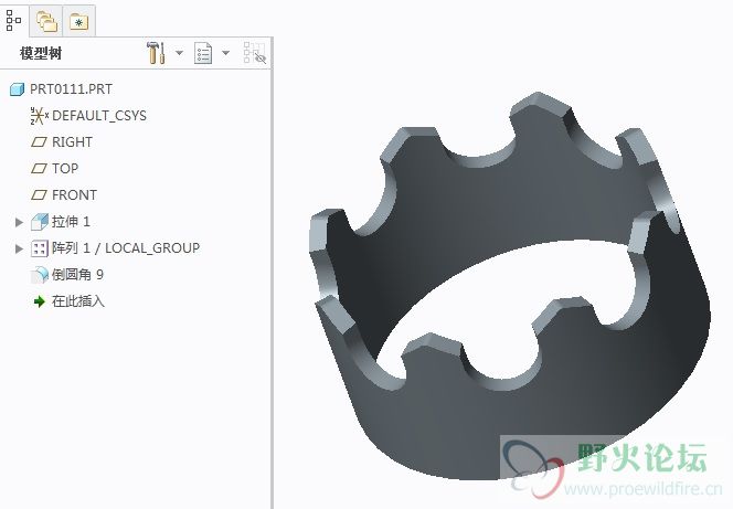

没发现难点在哪里呀
倒是你那个二维图,没怎么看懂,跟你画的三维好像结合不起来呀,那剖面是啥意思
prt0111.prt.rar
173.13 KB, 下载次数: 1

草绘、投影、再用曲面偏移,试试

螺旋扫描啊
