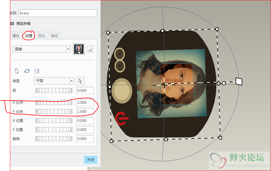

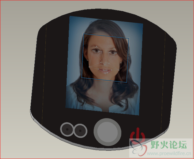

我试了下平面的贴花操作,整个面都充满了,调整比例大小只能改变面上图案的大小,但还是充满整个面

按照面的大小制作图片,然后1:1贴花就可以!

怎么安装面的大小制作图片?图片是照片,只有点阵大小,没有毫米单位啊

在图片编辑工具里面,有尺寸的,也可以把尺寸图导入按照尺寸剪切图片!
另外,用纹理贴图可以调整大小!

还是没搞明白,用哪个图片编辑工具?
我的操作是选择一个面然后贴花插入一个图片,然后图片就充满整个面了
贴花也有比例和位置调整工具,但是比例调整只是放大或缩小面上的图片,图还是充满整个面的

就是你首先制作一个符合尺寸的图片,CREO里面做不了,要用图片处理软件来完成,可以做到你要的尺寸!

实在不行,你用纹理可以试试!

没那么复杂,要贴花的位置弄个曲面(片体)就可以调尺寸了

把片体装配在零件上?
