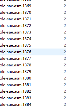

发表于 2018-12-25 08:31 | 显示全部楼层 |阅读模式
在项目基本冻结图纸时,除了备份到新的工作文件可以处理掉序号问题,还有没有其它办法?有些外挂自带一键清除,请帮忙推荐,谢谢

发表于 2018-12-25 08:51 | 显示全部楼层
这个常用的功能呀,窗口 系统窗口 输入purge 回车

发表于 2018-12-25 15:44 | 显示全部楼层
二楼说的对,不过要设置工作目录
