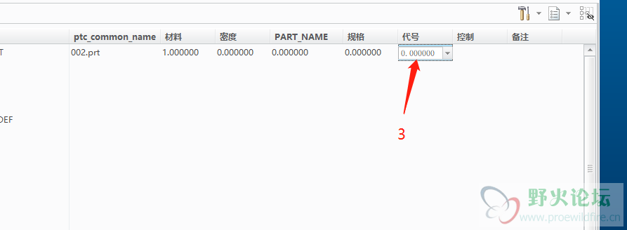

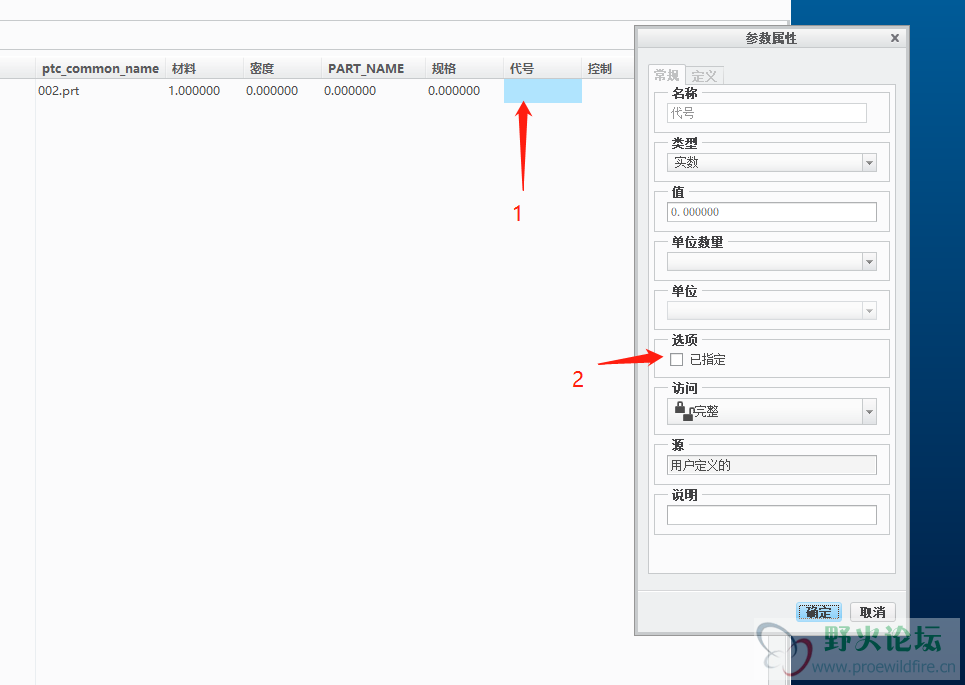

这一排除了名称可以填,其它都填补上去,怎么填补上去?
是否有相关教程?

1、自动的,把文件名称代号和模板的格式做一致
2、手动的,把类型里的实数改为字符串
