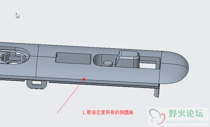

各位大佬,想要改成如图所示的曲面效果,用曲面围起来后如何变成实体
最佳答案
查看完整内容
你的作图习惯要改改,外观面还没有定型,就到处导圆角,导致后续修改老报错。 软件命令用的很熟练,但是感觉整体性很乱,搞不懂你每一步到底想干啥。

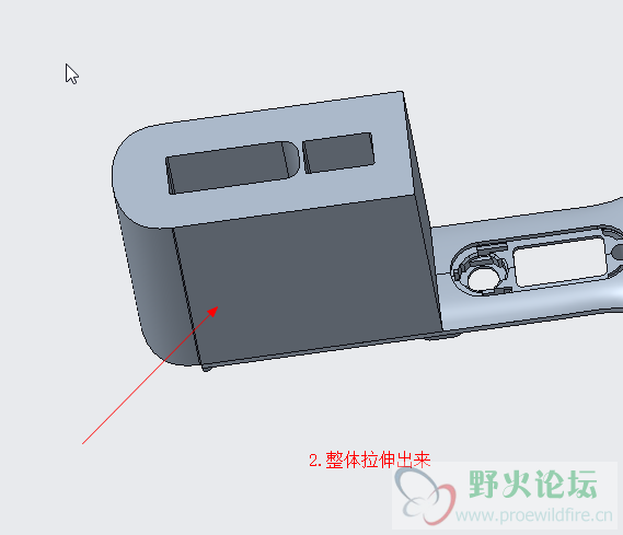

不能实体化说明有烂面。

用曲面实体化修剪,若不能修剪说明有碎面。

被替换的得是单曲面

实体化不了,现在找出原因

试了下,可以,谢谢你
