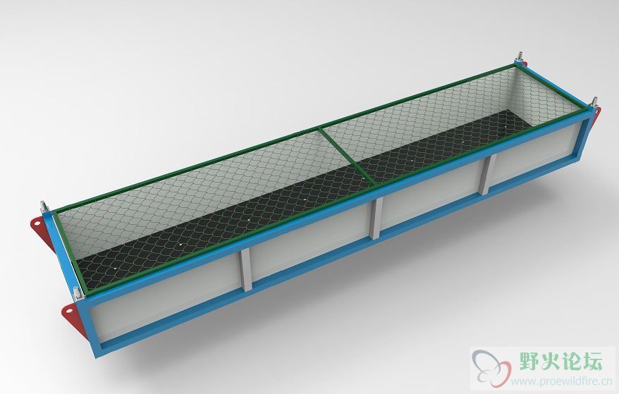

  各位大神如以下图,我想做成不锈钢的那种网罩,线粗0.2~0.3 ,间隔0.3 怎么做啊,急

发表于 2018-12-21 08:29 | 显示全部楼层
简单点做法,就是作出交叉的正余弦曲线,扫出单根钢丝,再阵列。
但这样很密,阵列数多会折磨电脑,还是贴图示意好点。

 楼主| 发表于 2018-12-21 13:09 | 显示全部楼层
但这样很密,阵列数多会折磨电脑,还是贴 ...
嗯,谢谢,我试了,几千根,电脑根本玩不动,谢谢了

发表于 2018-12-21 13:16 | 显示全部楼层
钢丝网那种就画效果吧,电脑能抗住也没必要做,

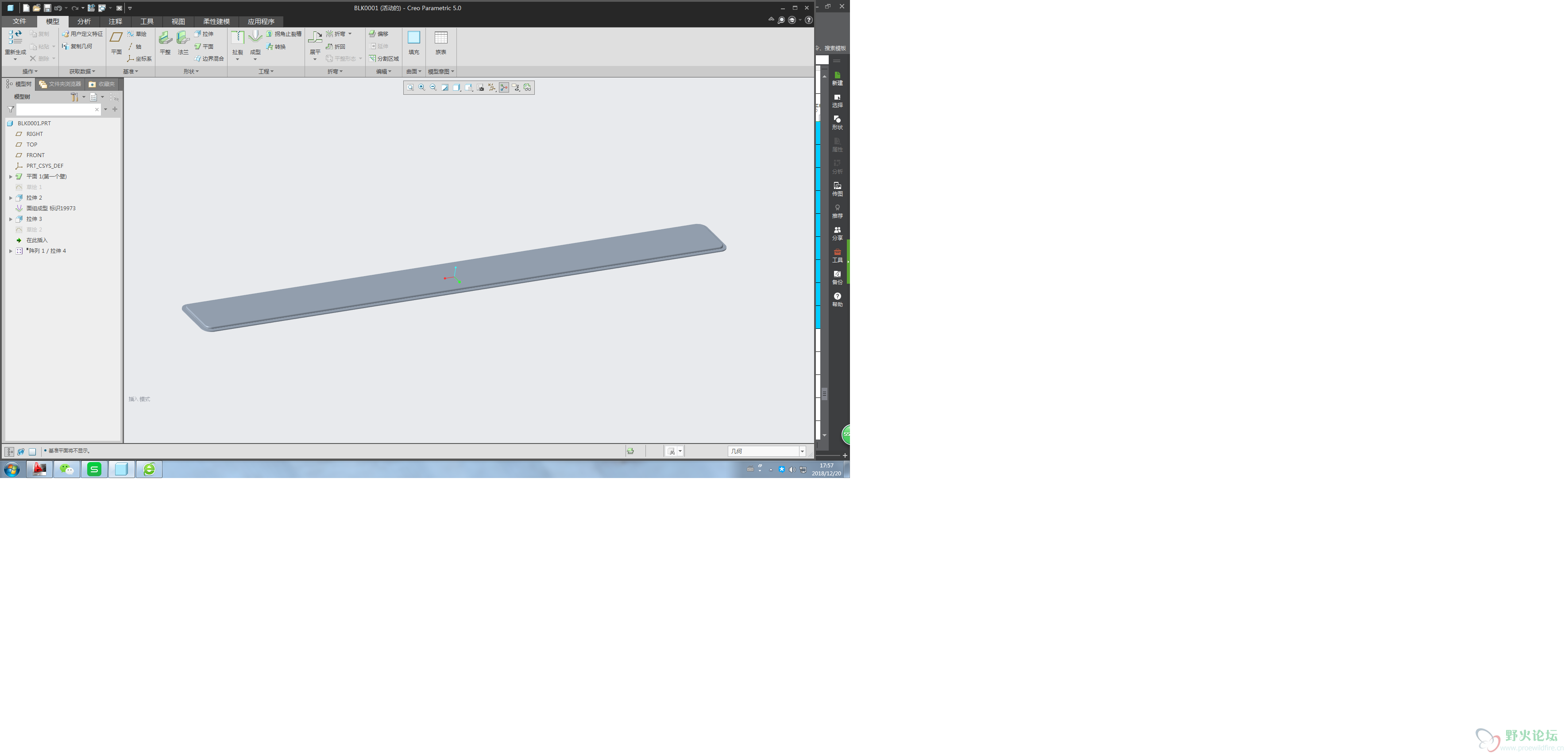

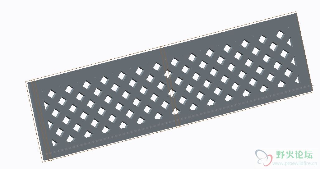

发表于 2018-12-21 16:31 | 显示全部楼层
你应该是要这种钢丝网吧。
我这个有个参数化的,发你看看。
Desktop.part1.rar (512 KB, 下载次数: 27) Desktop.part2.rar (207.73 KB, 下载次数: 23)
发表于 2018-12-25 17:01 | 显示全部楼层
zhangzhi_x 发表于 2018-12-21 16:31
你应该是要这种钢丝网吧。
我这个有个参数化的,发你看看。
这个文件,为什么我打不开呢?
