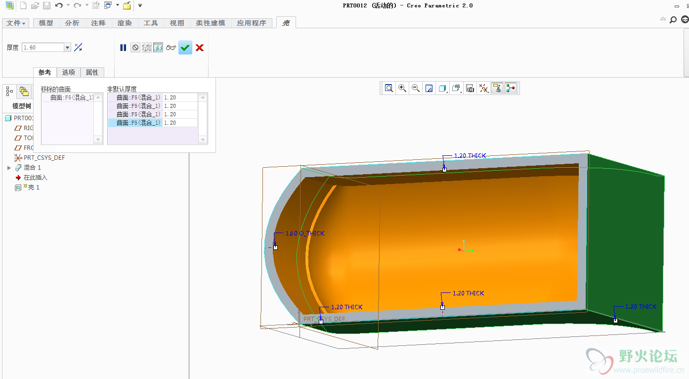

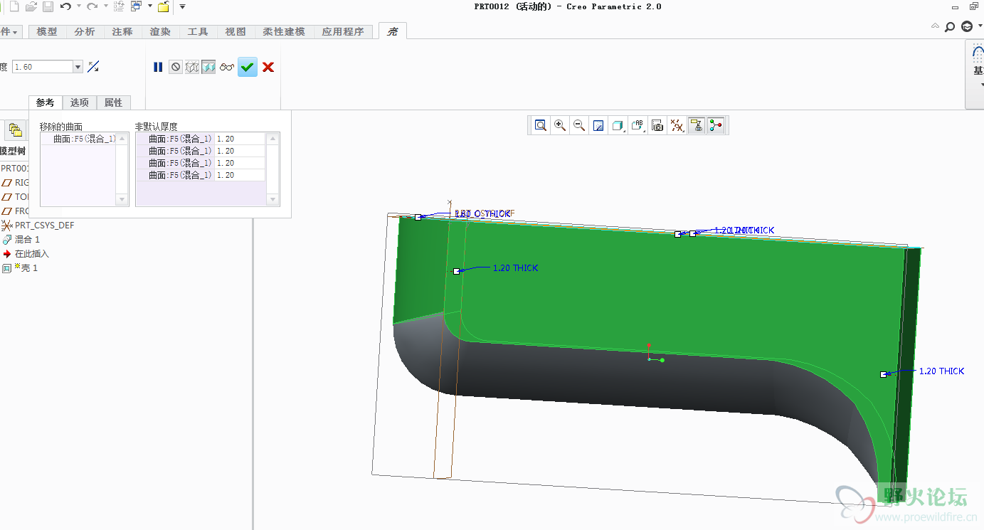

按住ctrl再点你不需要的面就可以了

抽壳不能直接处理吧,你不同的抽壳厚度是以你选定的面为边界的,肯定有个棱吧
 楼主| 发表于 2018-12-20 16:10 | 显示全部楼层
恩,我想了想,除非再在里面做个混合切除,我用了个偷懒方法,直接把两个内面做了个圆角倒角,盖住了棱角
