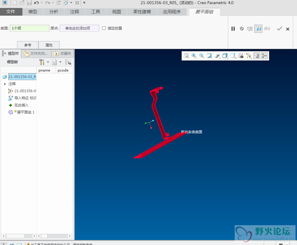

[求助] 这个怎么展开呀,各位

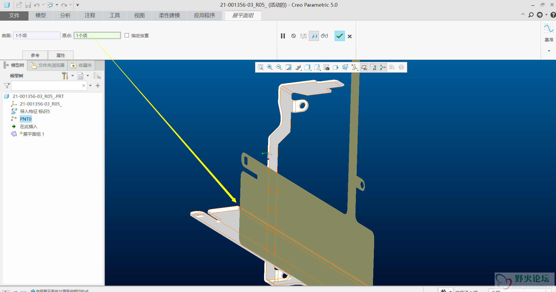

发表于 2018-12-18 15:53 | 显示全部楼层
寂寞的巴尼 发表于 2018-12-18 15:45
打开了,是展开了,但是不知道过程。。
这里

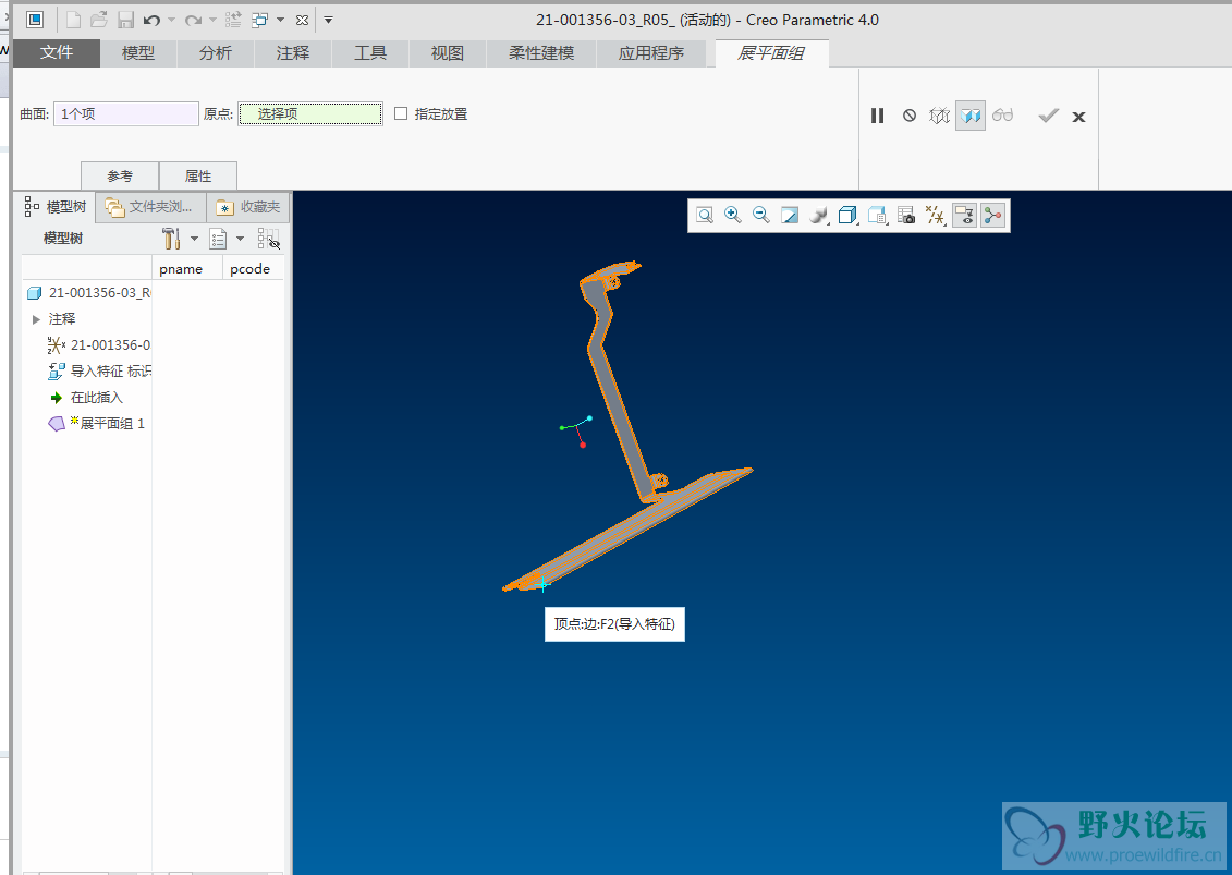

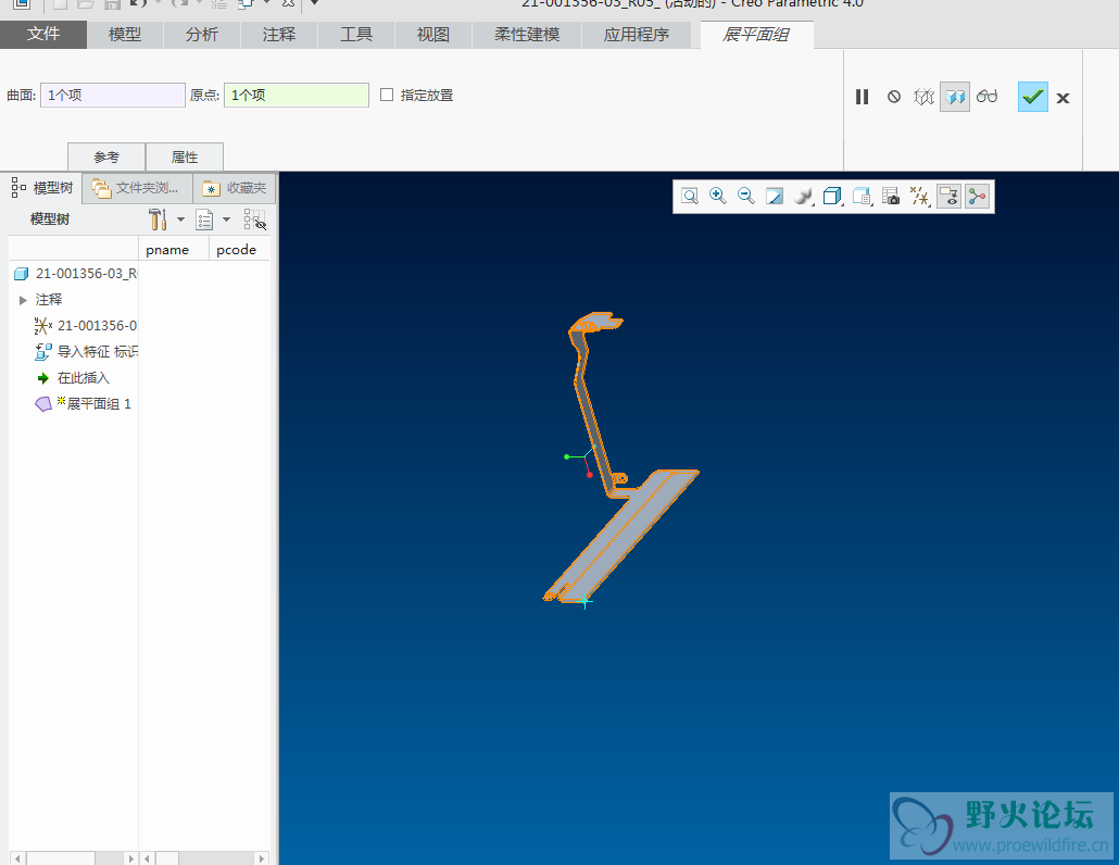

把整个零件的一面整个选中,曲面——展平面组——进去那个界面,点击原点后面那个框,下去模型那边再选个点,确认,就结束了

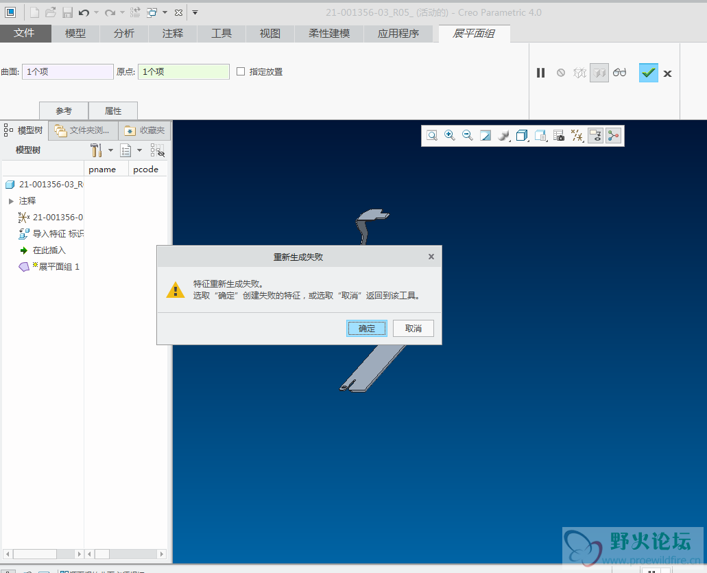

 楼主| 发表于 2018-12-18 16:33 | 显示全部楼层
weibangqiu 发表于 2018-12-18 16:17
把整个零件的一面整个选中,曲面——展平面组——进去那个界面,点击原点后面那个框,下去模型那边再选个 ...
我试了下,不行呀

 楼主| 发表于 2018-12-18 17:25 | 显示全部楼层
确实可以展开,但是转不了工程图呀。。
