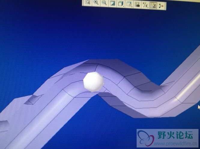

stp文件补面补好后,实体化失败,截开一看,怎么有个球

有时候会这样的,应该是软件计算错误了,把球删掉重新补一下

直接选中删吗?好像不太容易选中

文件放上来看

修复状态下删掉组成球的两个半球曲面

删掉即可
