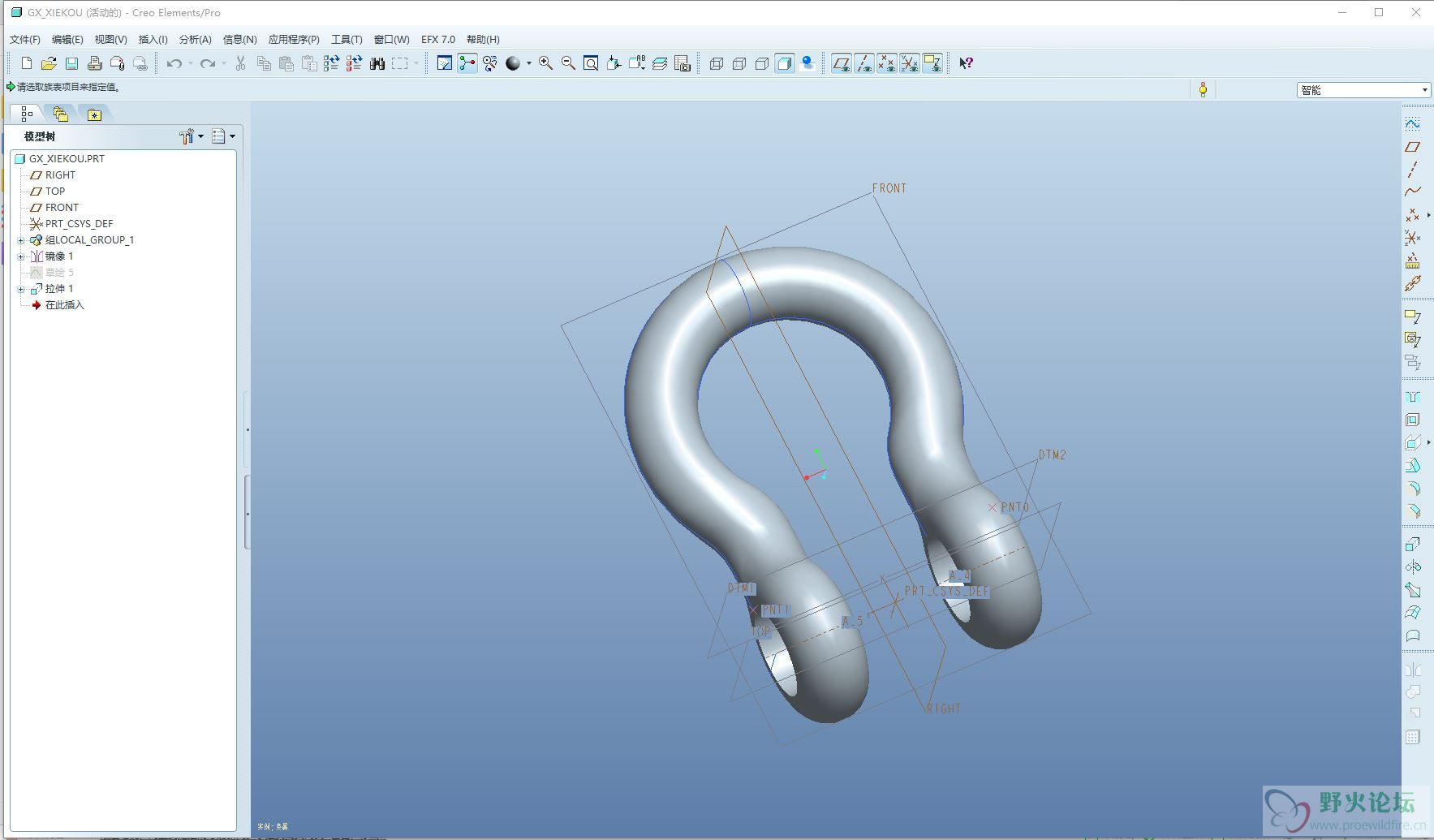

没事画了下美制卸扣模型,大家还有简单点的方法没有?
下载链接:https://pan.baidu.com/s/1sNwDqRF3iZjhkN14SPDsZQ
提取码:ywhj

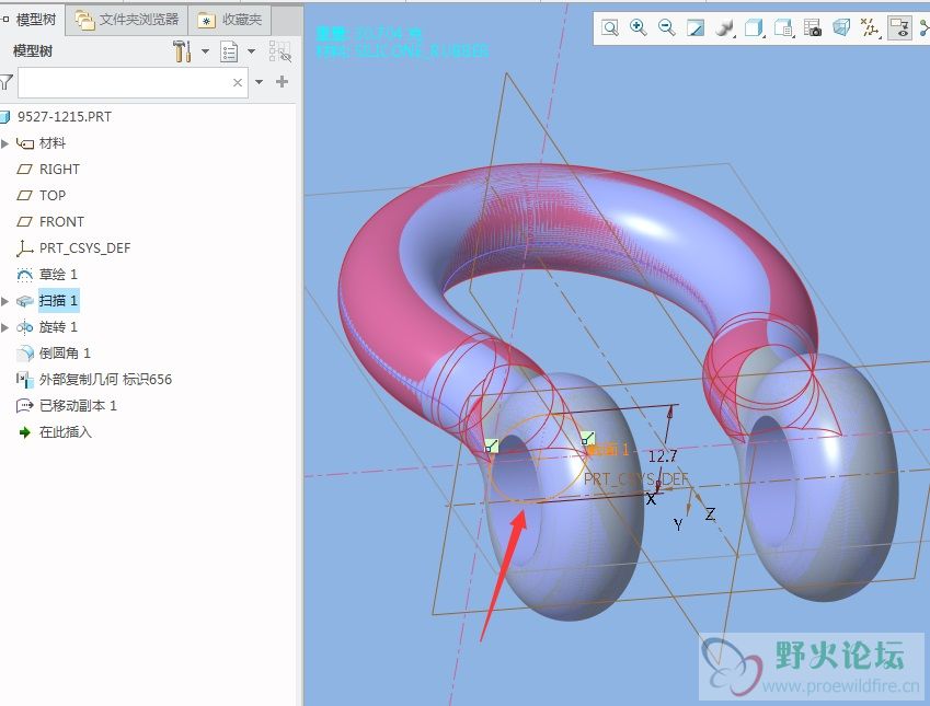

一个扫描加一个旋转就可以撸哇

吨位大的卸扣不是圆形截面的,渐变成扁扁的椭圆。

截面用椭圆就是了哇,长轴两端锁定在两条扫描轨迹,短轴锁定为12.7
