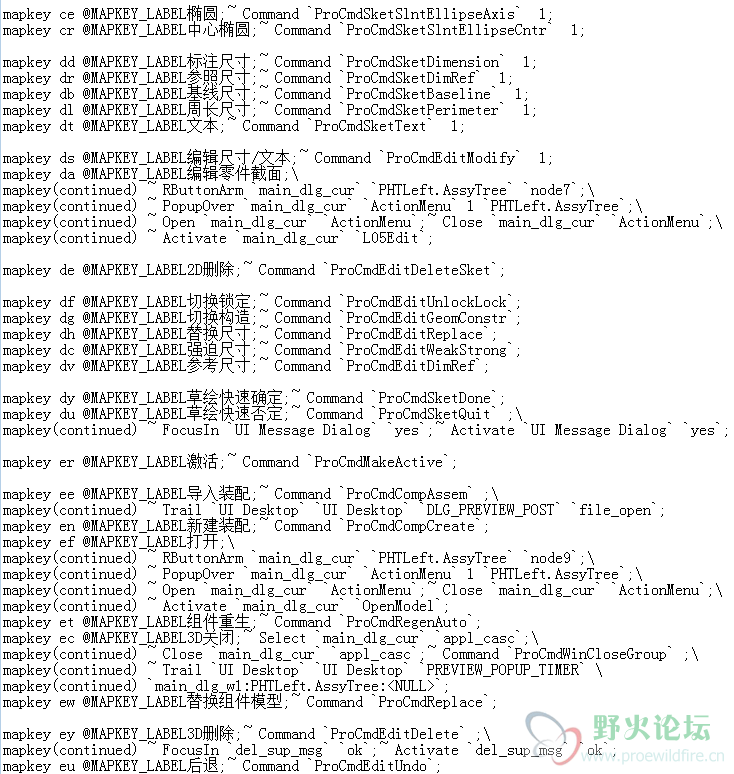

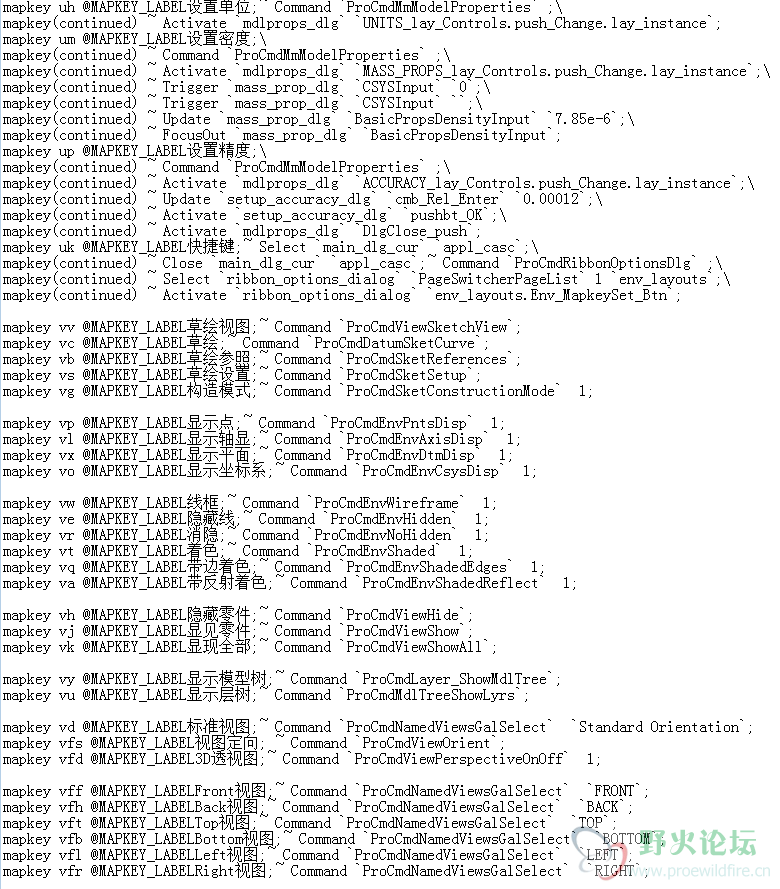

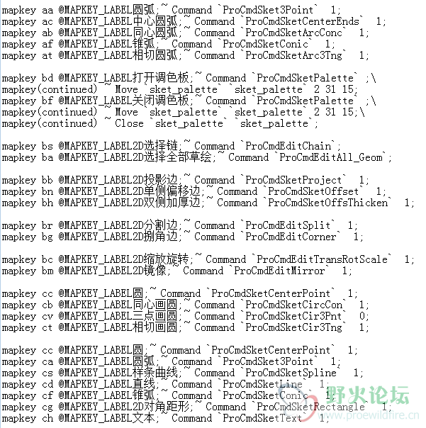

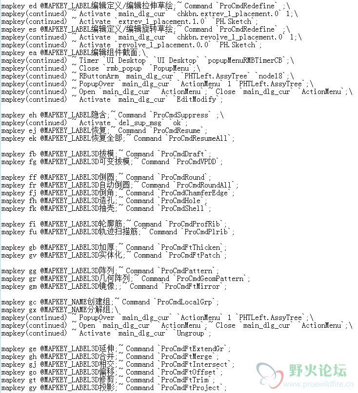

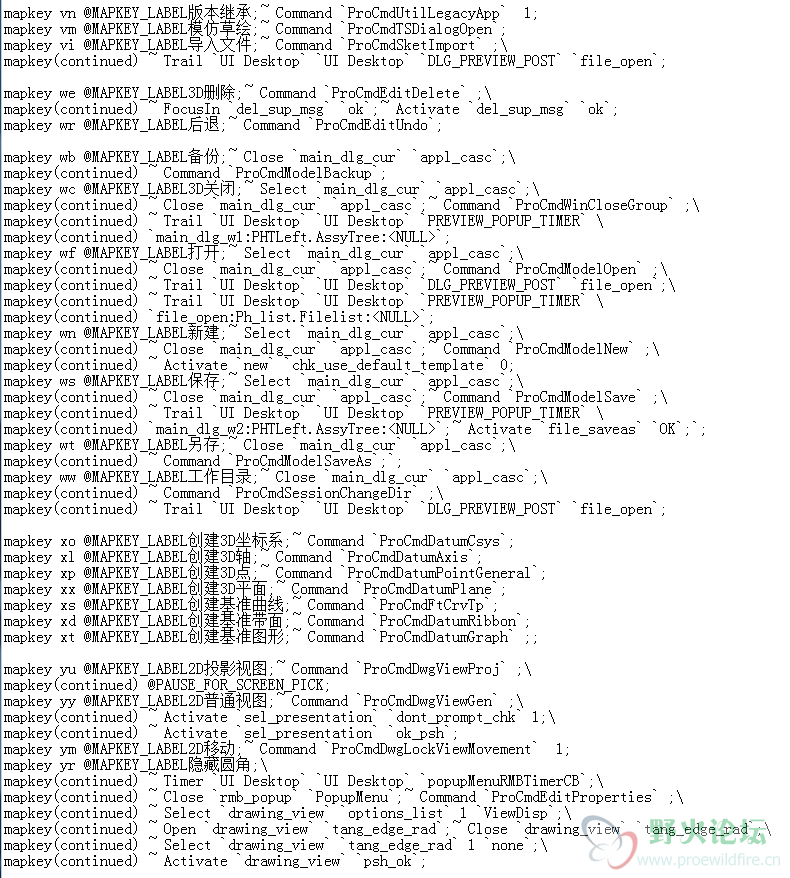

个人多年经验设置的Creo2.0快捷键,分享给大家,从此离开小鸡啄米,要是觉得好用,回头来给个好评
Croe2.0-config.rar
6.28 KB, 下载次数: 516
3211
3648

有点看不懂,哪个是快捷键啊
回复 顶 1 踩 0

 楼主| 发表于 2018-12-18 11:58 | 显示全部楼层
dengxiangxi4083 发表于 2018-12-15 08:30
有点看不懂,哪个是快捷键啊
比如说mapkey aa @MAPKEY_LABEL圆弧;~ Command `ProCmdSket3Point`  1;,
其中aa是快捷键,圆弧是说明用途,其余是格式和命令,可以不管
