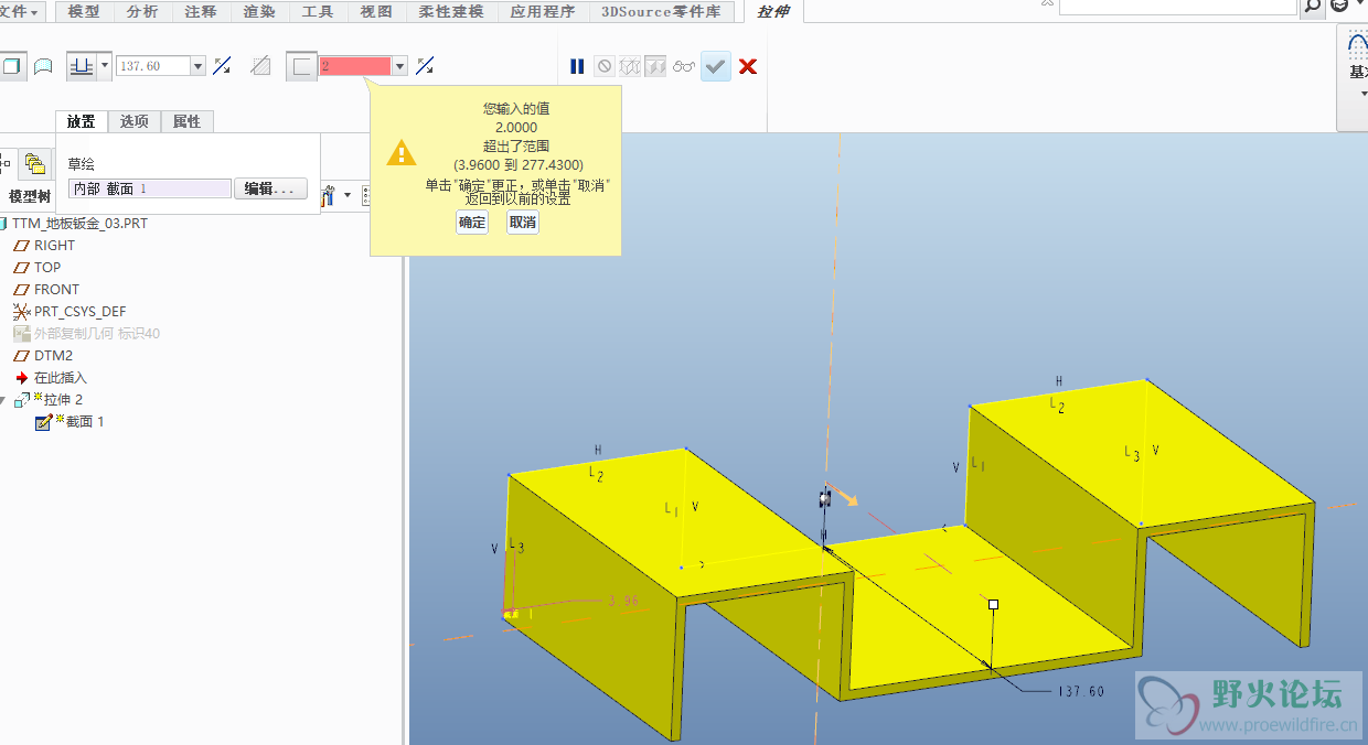

两个零件,同样的方法尺寸稍微不一样,这个就无法调到3mm厚???

发表于 2018-12-14 15:54 | 显示全部楼层
应该是相对精度和绝对精度的问题,当一个零件中最小的结构尺寸(厚度、倒角等)远远小于此零件的最大尺寸(长宽高)时,零件生成会失败。一般可通过修改相对精度值解决,但是相对精度的最小值是通过零件的最大尺寸导入一个公式算出来的,所以当更改的值超过计算出来的最小值时会更改失败,此时改为绝对精度即可。据说PTC这样做的目的是为了在相对精度下能减小计算机的运算量,更快的生成零件。

发表于 2018-12-15 08:10 | 显示全部楼层
精度问题,把精度在现有基础再小一个位数应该就可以了。
