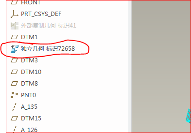

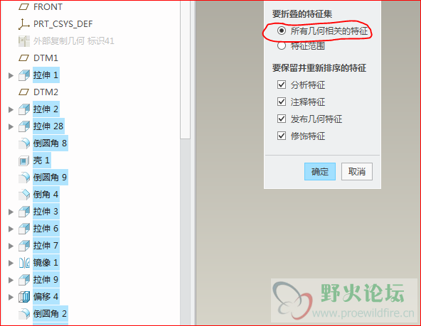

现在要改N年前的一个图,已经大改了好几轮了,步骤三千多步,毫无绘图思路可循,现在我打开前面的步骤什么都不改,退出来就重新生成失败好多错误,这图怎么改啊,有什么方法,我保存成stp格式选实体,结果出来是曲面,还不能实体化,消隐状态下看都是封闭的,怎么办

实体曲面复制出来,再折叠实现无参化

把原有的特征直接折叠,变成独立几何,然后加入要修改的特征!
折叠
折叠
变成一个几何特征
变成一个几何特征
