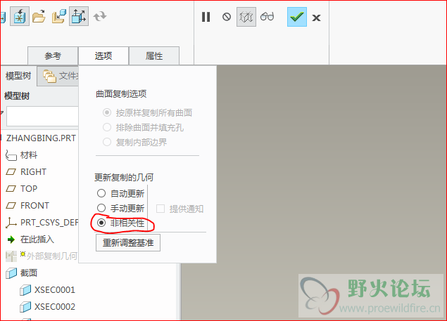

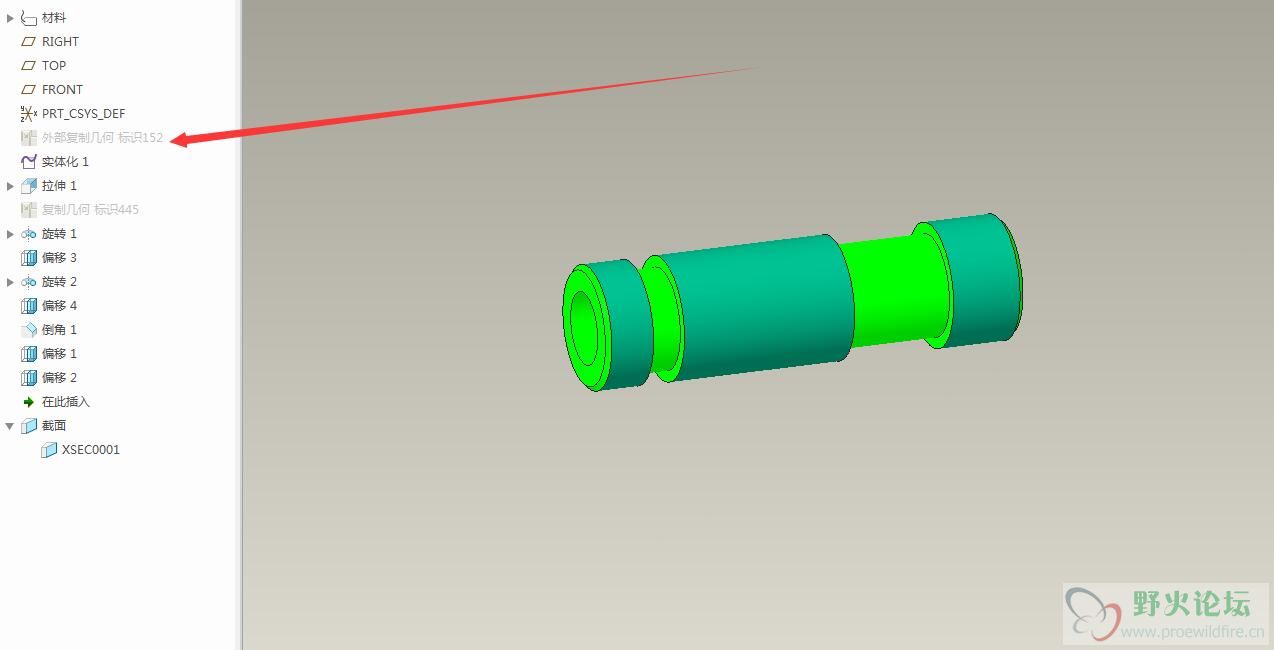

困扰很久了,为什么我复制外部几何,实体化后,零件表面颜色有2种,一种是我赋予的,一种是复制过来的,怎么才能统一我想附着的颜色?
2种颜色
2种颜色

3196
3625
发表于 2018-12-13 08:54 | 显示全部楼层
重新生成后继承之前面的颜色,如果不需要有关联,首相解除关联,然后清除,再赋予颜色就不会变了!
84
105
 楼主| 发表于 2018-12-13 09:31 | 显示全部楼层
原来如此,谢谢,试试看,好像是这个理

发表于 2018-12-13 10:19 | 显示全部楼层
更改这个后,如果主体模型有更改,这个就不会更新了吧?
繁华三千浮云散,红尘如梦,过客匆匆。
3196
3625
发表于 2018-12-13 10:50 | 显示全部楼层
是的,要重新复制过来更新!
1370
193
2046
热心助人勋章宣传大使勋章优秀会员勋章希望之星勋章
发表于 2018-12-13 11:37 | 显示全部楼层
futurism 发表于 2018-12-13 10:50
是的,要重新复制过来更新!
如果后面还要更改模型外观,这样就不好了,之前我也试过,不过这个颜色问题还是没办法解决。
繁华三千浮云散,红尘如梦,过客匆匆。
3196
3625
发表于 2018-12-13 13:44 | 显示全部楼层
除非设置同样的颜色!
