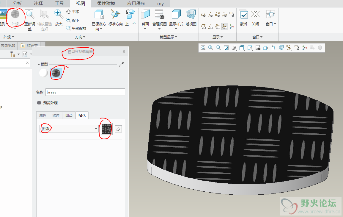

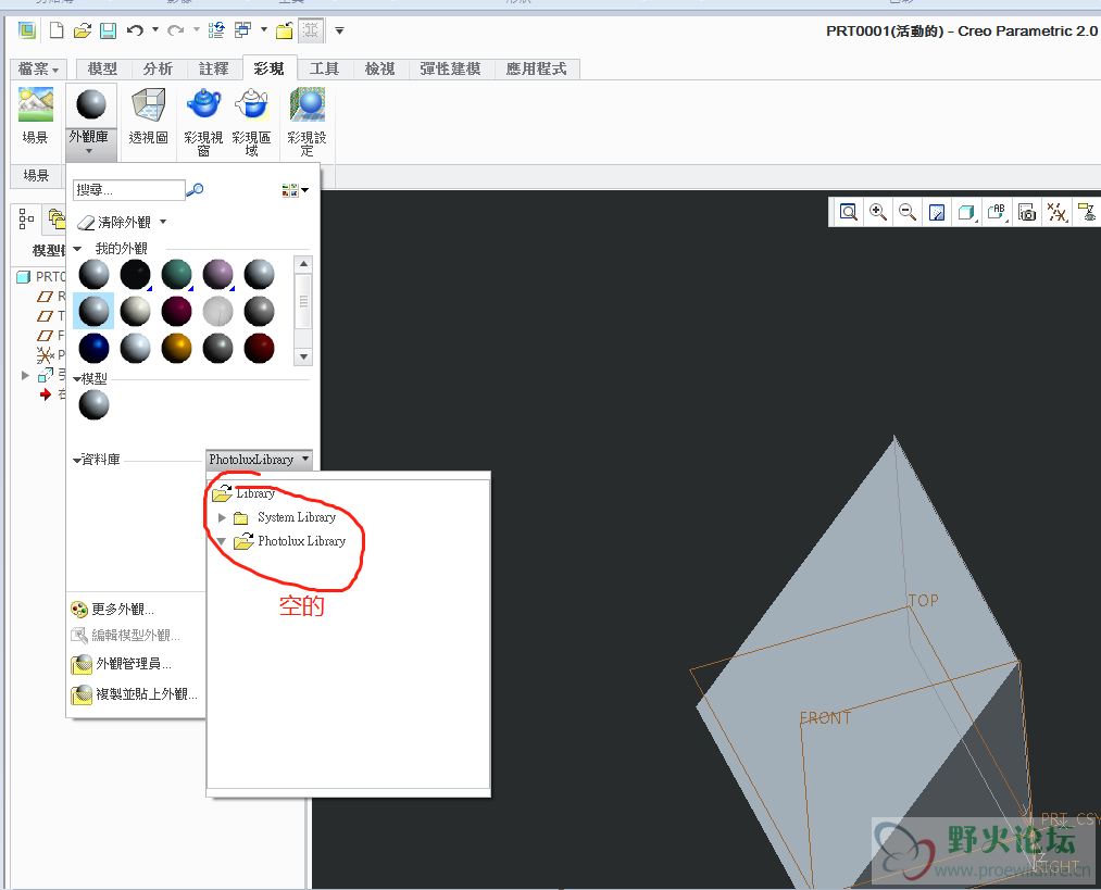

各位大俠,我想在圖中做出渲染,具体怎么做,场景,光源,贴花。都不懂怎么去弄,弄了老半天,发现外观库的材质颜色都没有。要在哪里设置系统参数了。 麻烦大侠们指点下,怎么调出外观库里面的一些材质,还有怎么去做渲染,讲解下,谢谢谢谢~~
3211
3648
发表于 2018-12-7 13:50 | 显示全部楼层
修改外观球,把贴花图片放进去就可以了!

futurism 发表于 2018-12-7 13:50
修改外观球,把贴花图片放进去就可以了!
恩,找到这些花纹的文件了。主要是我配置路径错了,所以老半天都看不到图片。谢谢大侠。  请问下大侠,怎么去设置场景,光源?

 楼主| 发表于 2018-12-8 09:23 | 显示全部楼层
修改外观球,把贴花图片放进去就可以了!
大侠,请问下。设置好了贴花了。重启了creo后,怎么外观库里面就没有这样贴花图了,怎么能够保持下来。以后可以直接用上,不用去找设置了。麻烦大侠讲解下。谢谢~~

发表于 2018-12-8 14:49 | 显示全部楼层
creor的外观库在在你安装目录下Common Files/graphhic-library下,空的看看是不是这里面的文件删除掉了。要保存贴图得去外观编辑器里,那里有保存按钮
