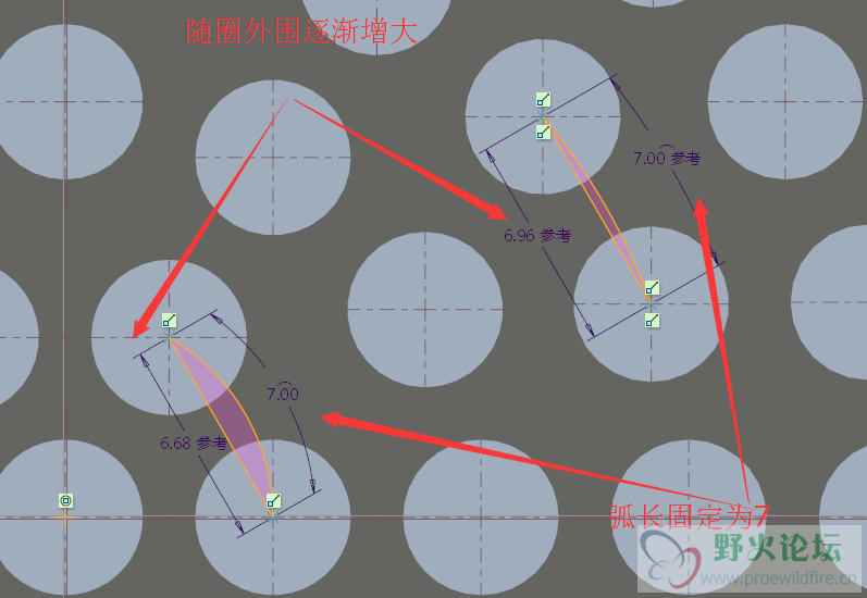

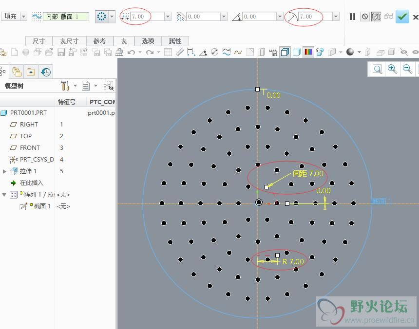

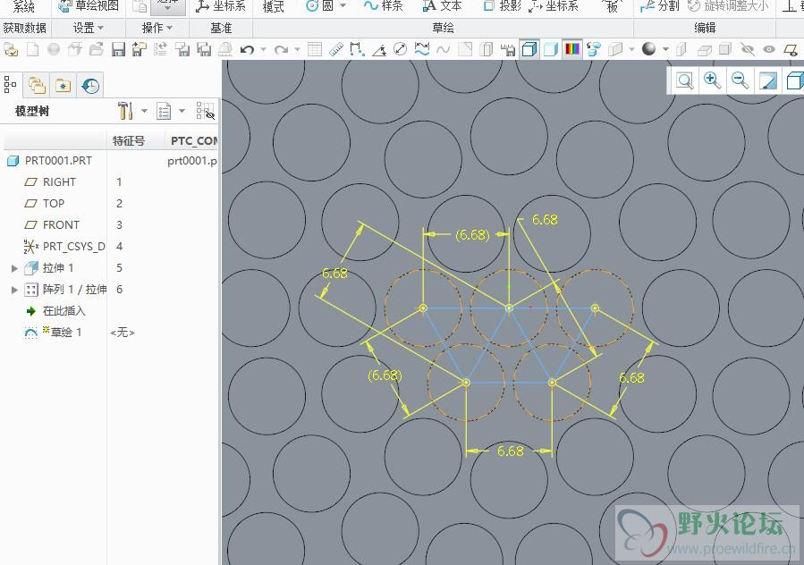

各位大神。小弟在使用同心圆阵列是设置了阵列成员的中心间隔为7mm,和径向间隔为7mm,阵列元素的圆的直径是6。可是为什么阵列完成后,两两之间的距离只有6.68mm,试了其他的尺寸,也是和在阵列列表中输入的间隔数据不一样,有没有哪位大神可以解释一下是怎么回事,多谢~

有没有大神帮忙解释一下什么原因,把径向间隔改为20,完成后测试是20.5mm,郁闷中

7为弧长

发表于 2021-12-14 11:51 | 显示全部楼层
圆形填充、曲线填充、还有沿草绘线填充   这三种都有这样的问题,设置参数与 实际间距不一样,一直没有搞懂

sunny061 发表于 2018-12-7 10:38
那我要固定中心距为所需的数值,不是还要反算回去
这个间距按弧长算,确实可以,但是周长要用到π圆周率来算,小数位太多,最后算出来也是有一点点差异,
