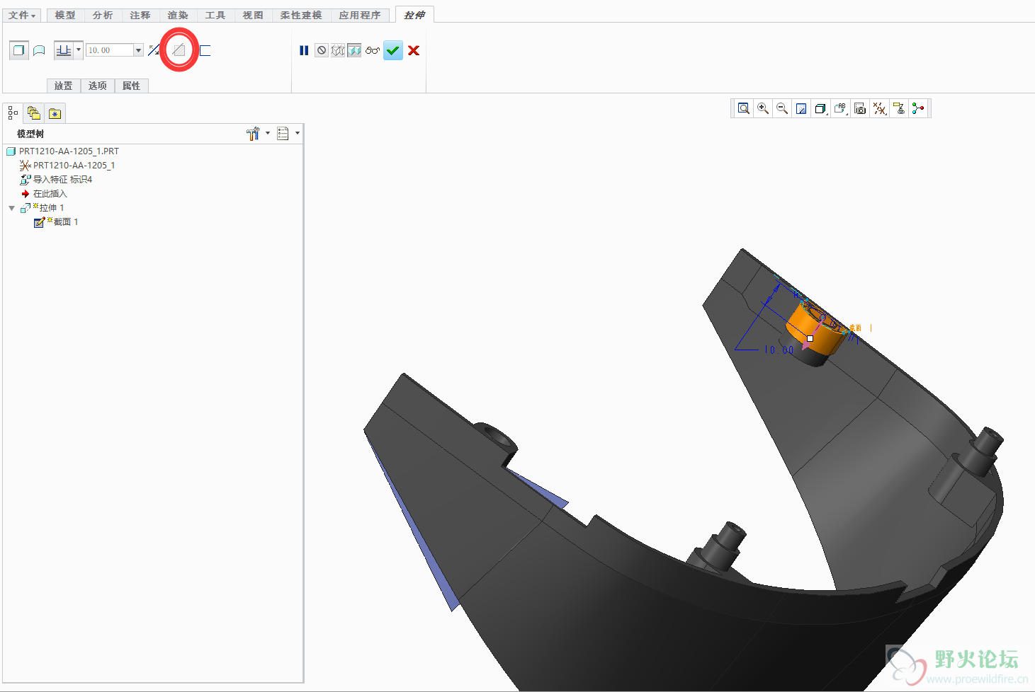

为什么拉伸切除按钮是灰色的,为什么不能切除。

没有实体切除不了

难道被切除的部分是曲面吧。

最好检查导入模型是曲面还是实体!
 楼主| 发表于 2018-12-6 10:53 | 显示全部楼层
是曲面,怎么让曲面变实体?

实体化。。把所有曲面合并成一个封闭整体就可以实体化了。。

怎么实体化?我选择实体化的时候,实体化按键也是灰色的。请问怎么解决?

应该是曲面来的吧,曲面不闭合也实体化不了,要右击导入特征进IDD修补曲面,转线框图看看没破面才能实体化。
