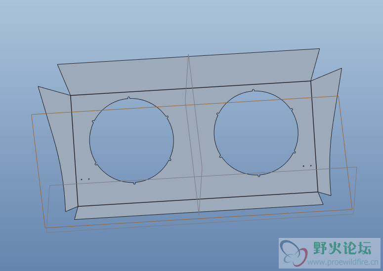

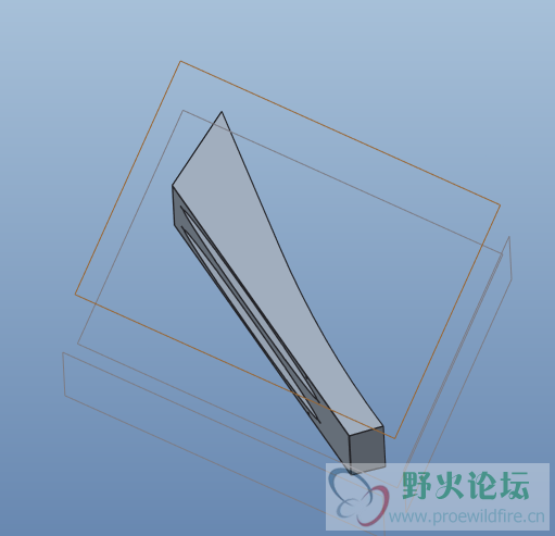

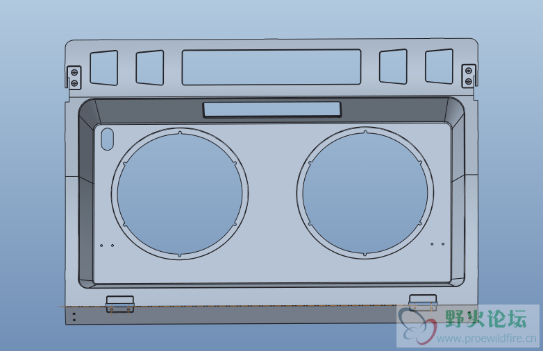

现实中我是一个助手,今天遇到一个如图的拉伸曲面展平,但我展平命令无法实现展开;
我想求助各位大神们,用什么办法可以展开,我搜索了,网上说实体建模里面,有一个展平面组命令可以实现,但我试了,没完成。附近没法上传,求大神给个思路

你这个是深拉伸,展平也没有意义,材料补偿做不了,proe不是个仿真软件。你可以试试冲压仿真软件来做。

因为,需要做激光切割打样,在以折弯成型模拟产品拉伸的效果,我已经展开了;其实换个方向思考就行,我是通过参考原本面,在通过法兰壁出来就行

中间部分拉伸过程中是靠拉薄材料壁厚实现的,所以用料是不增加的。所以不需要展平,外围尺寸算出来就是下料尺寸了。
