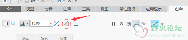

人家用UG做的模型,我导入后无法用-拉伸-切除材料(灰色的,不能按),用旋转切除也不行,只能添加材料,求大神指教~ d9af6b5ca8b2239c2cc5d745ceeac8e.png 1543975826(1).jpg 11-21-1_2255_.prt.rar (212.79 KB, 下载次数: 8)

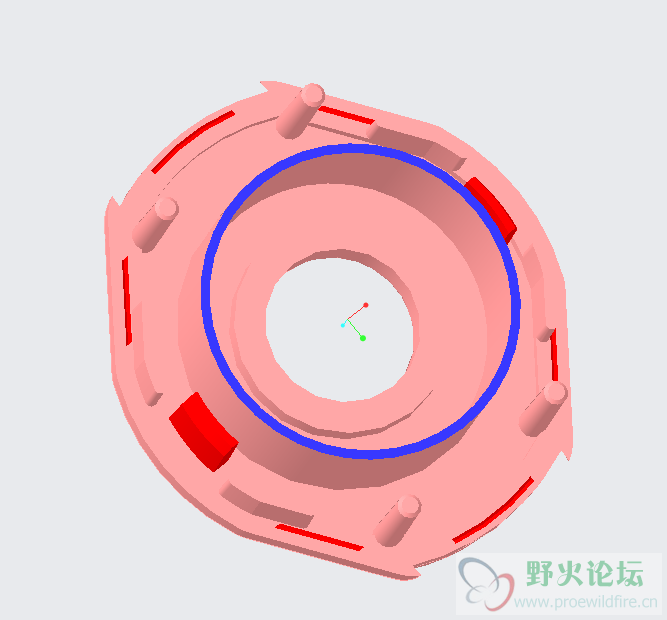

 楼主| 发表于 2018-12-5 10:32 | 显示全部楼层
jk125486 发表于 2018-12-5 10:28
怎么看导入的是曲面还是实体呢?
做了个截面,导入的是曲面,怎么能转化成实体呢?

发表于 2018-12-5 10:33 | 显示全部楼层
打成线框,一般实体是白色的,紫色的是曲面;或者过滤器里选曲面,能选到的就是曲面了

发表于 2018-12-5 10:34 | 显示全部楼层
運氣好就實體化;運氣不好,就是要補破面

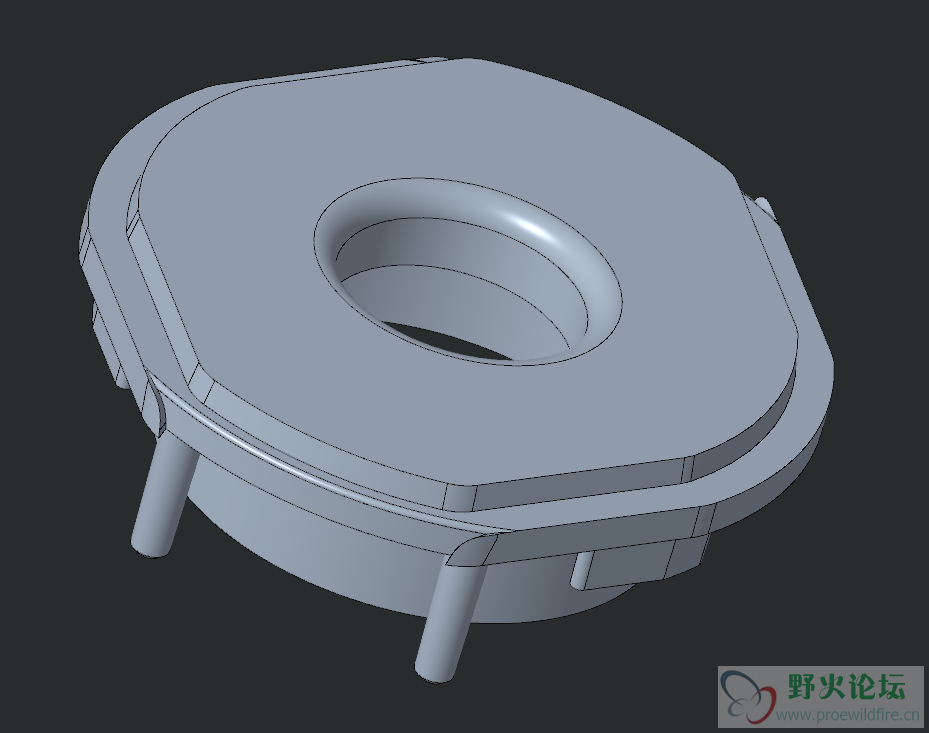

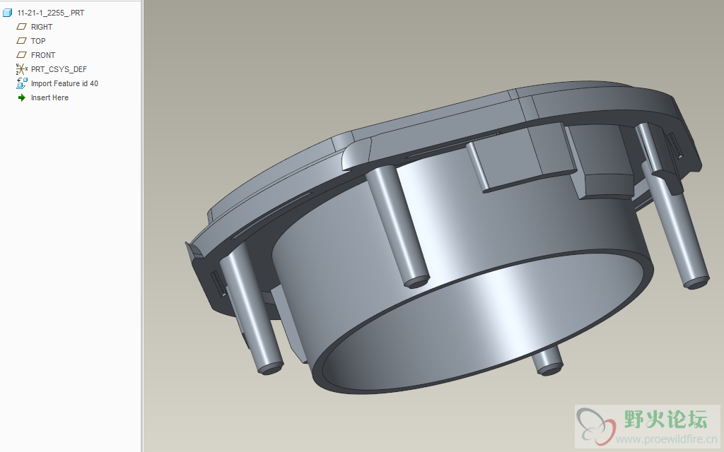

发表于 2018-12-5 14:19 | 显示全部楼层
CREO 3.0
11-21-1_2255_.prt.2.zip
147.77 KB, 下载次数: 12
452
544
发表于 2018-12-5 16:22 | 显示全部楼层
creo5.01
11-21-1_2255_.zip
244.91 KB, 下载次数: 9
