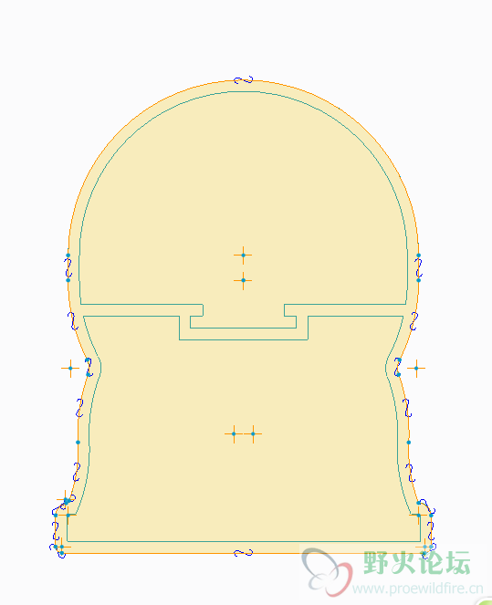

[求助] 草绘的时候可以显示整体 ,拉伸就是不行,求助??
978
1155
发表于 2018-12-4 13:28 | 显示全部楼层 |阅读模式
请高手帮我分析一下
这是第一步
这是第一步
这是第二步
这是第二步
沒檔案,無法確認。
估計是一些小R角造成失敗,可以先用曲面長出試試。
432
514
发表于 2018-12-5 00:46 | 显示全部楼层
有几个原因,第一,你投影的实体线有很短很短的,你的公差设置的是相对公差
天道酬勤
195
294
发表于 2018-12-5 08:08 | 显示全部楼层
有可能你投影时多选了哪条曲线,重复了,所以没有封闭 。 或者是某两条线的没有相交,所以没有封闭。
452
544
发表于 2018-12-5 08:54 | 显示全部楼层
支架灯
452
544
发表于 2018-12-5 08:55 | 显示全部楼层
投影的时候选环或者链
1953
2534
发表于 2018-12-5 09:58 | 显示全部楼层
上档案
