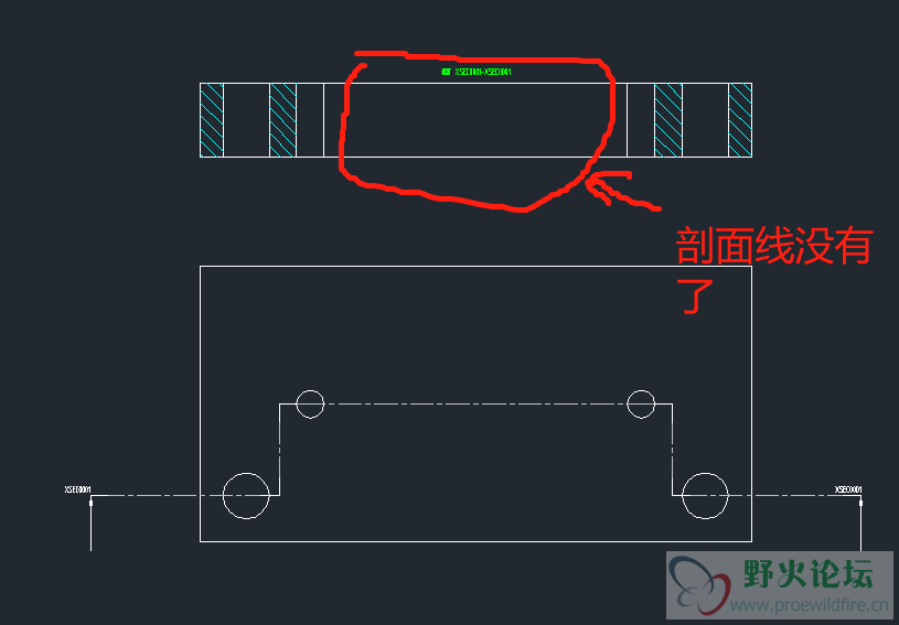

[求助] CREO2.0工程图阶梯剖转CAD后少剖面线
发表于 2018-12-3 13:03 | 显示全部楼层 |阅读模式
悬赏10金钱未解决

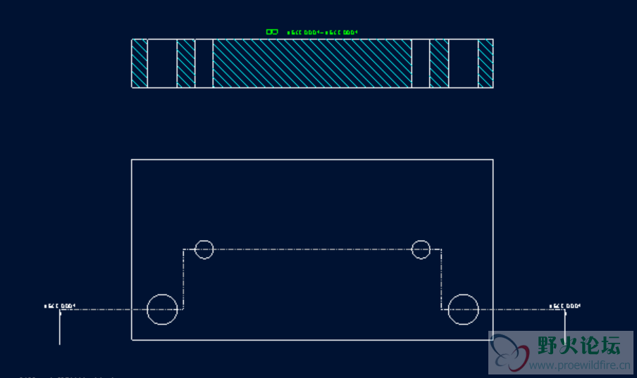

CREO2.0工程图阶梯剖剖面显示是全的转CAD后少剖面线
creo2.0工程图有阶梯剖的剖面
creo2.0工程图有阶梯剖的剖面
转到CAD中中间的剖面线没有了
转到CAD中中间的剖面线没有了

 楼主| 发表于 2018-12-3 13:05 | 显示全部楼层
烦死了
 楼主| 发表于 2018-12-3 13:06 | 显示全部楼层
有人能给解决一下吗,是CREO2.0哪里设置的不对吗

发表于 2018-12-3 13:11 | 显示全部楼层
导出设置里把剖面线“作为分离图元”试下
处处留心皆学问.
 楼主| 发表于 2018-12-3 13:40 | 显示全部楼层
kusoray 发表于 2018-12-3 13:11
导出设置里把剖面线“作为分离图元”试下
我同事的不用分离图元也有,不知道为什么
导出设置里把剖面线“作为分离图元”试下
我同事的不用分离图元也有,不知道为什么

发表于 2018-12-3 14:11 | 显示全部楼层
野火宁宇 发表于 2018-12-3 13:40
我同事的不用分离图元也有,不知道为什么
版本一样的话,你把你同事的配置文件拷过来试试,我个人没出现过丢失剖面线的情况,
