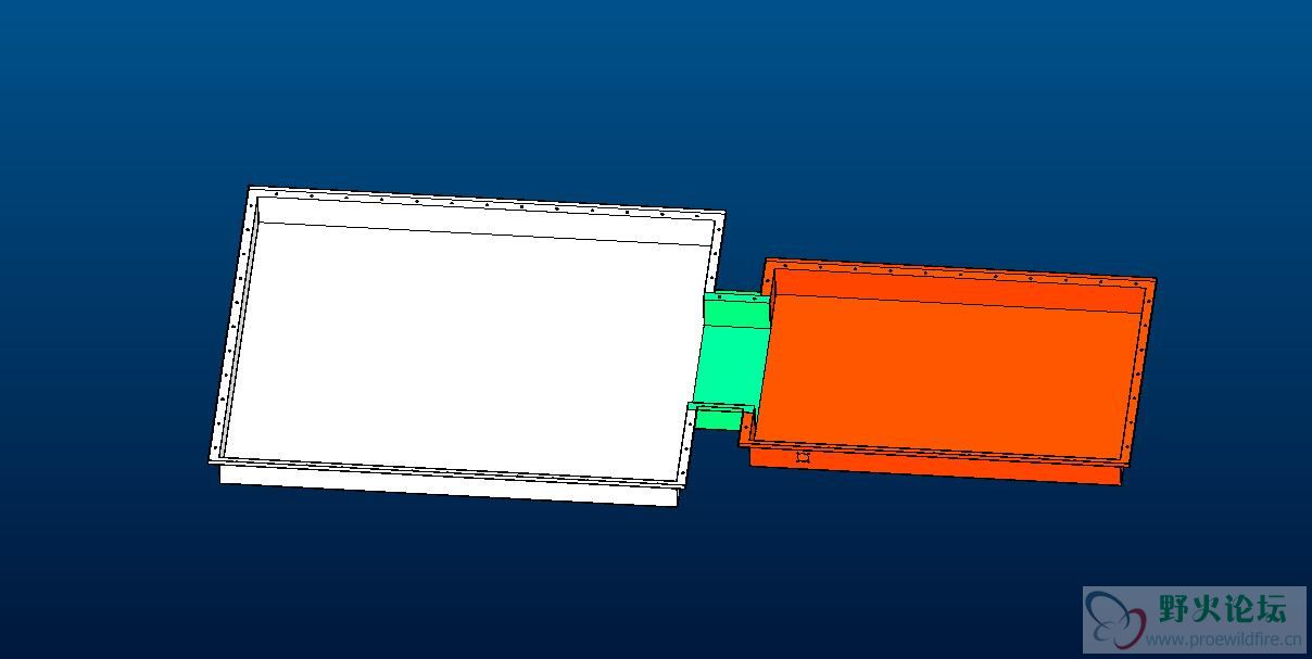

大佬们,帮帮忙。
如图,这个盖子怎么展开
如图,这个盖子怎么展开

 楼主| 发表于 2018-12-3 09:49 | 显示全部楼层

发表于 2018-12-3 10:00 | 显示全部楼层
兄弟 是刚刚入行的吧   这个实体画的零件肯定是要拆图的  上中间 下面拆分三个零件就可以展开了。
574
683
发表于 2018-12-3 10:01 | 显示全部楼层
整个零件是拆分后在焊接在一起,打磨刮灰,再喷粉就看到的就一个整体零件了。

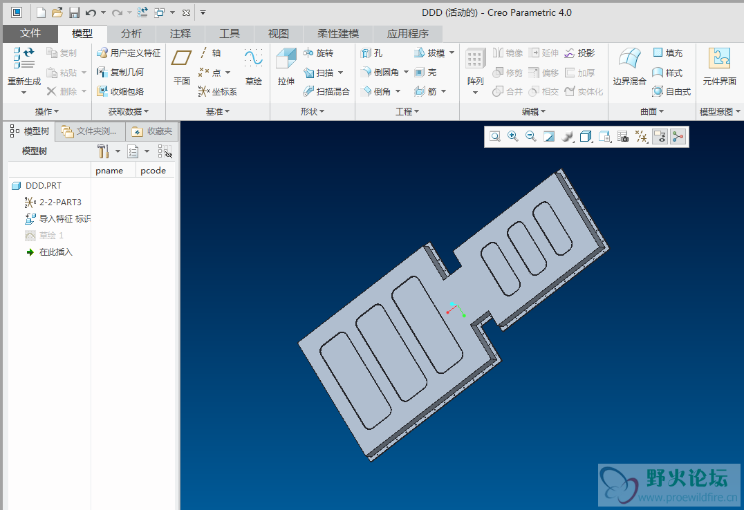

 楼主| 发表于 2018-12-3 14:50 | 显示全部楼层
574
683
发表于 2018-12-4 09:09 | 显示全部楼层
就是这样的
