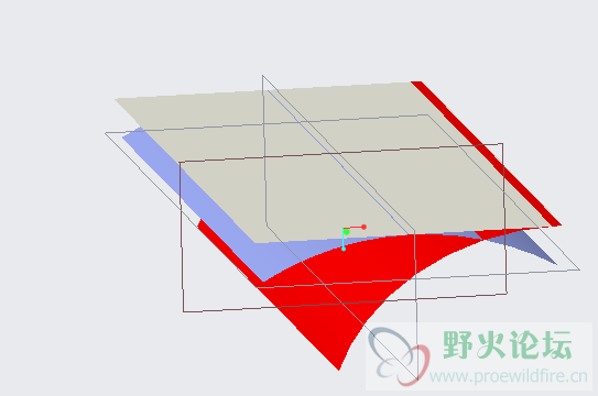

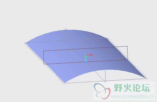

各位大神,帮忙看看吧,就是曲面展平之后,然后折弯回去,想折弯到原有的曲面上,但是会变形,有办法解决么
折弯返回出现偏差
折弯返回出现偏差
展开之后
展开之后
原有曲面
原有曲面

应该是使用“展平面组”,"展平面组变形"命令来实现
处处留心皆学问.
 楼主| 发表于 2018-12-1 12:13 | 显示全部楼层
真的是的,太感谢了
