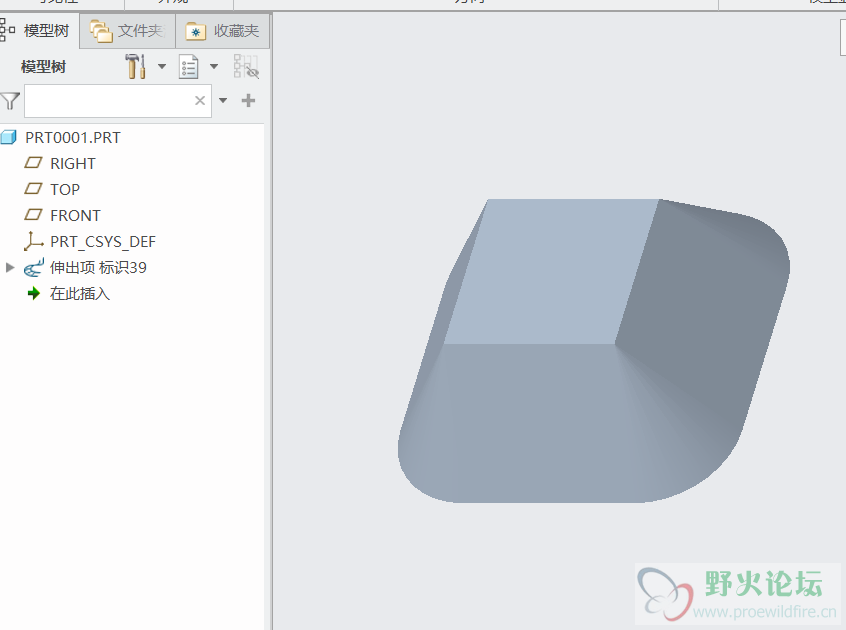

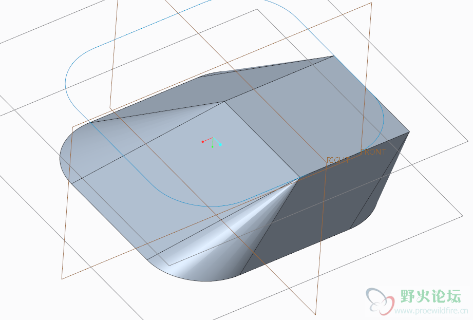

想用扫描做个锥面,怎么拉上去是斜的?

用PROE4.0一次成型的,不知道是否是符合你要求
捕获.PNG prt0001.prt.rar (38.8 KB, 下载次数: 2)

发表于 2018-11-30 16:58 | 显示全部楼层
a86771756 发表于 2018-11-30 16:44
有大佬在吗?  在线等
是不是这样

发表于 2018-11-30 17:17 | 显示全部楼层
你这明显是两个图形不在正中间啊,拉上去当然是斜的了

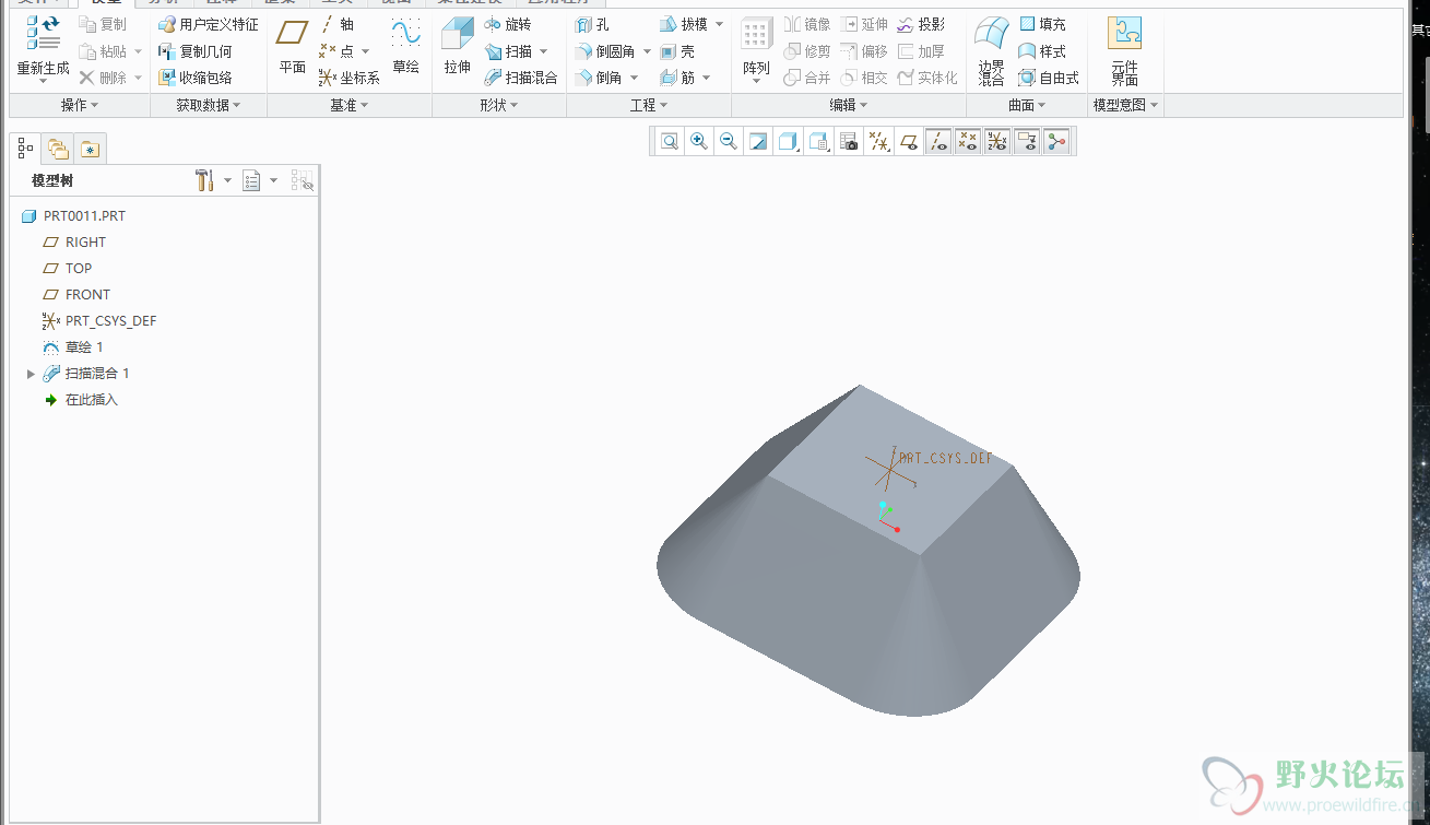

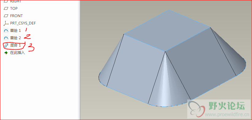

发表于 2018-11-30 17:23 | 显示全部楼层
草绘两个截面直径混合就可以了!

 楼主| 发表于 2018-12-1 08:04 | 显示全部楼层
futurism 发表于 2018-11-30 17:23
草绘两个截面直径混合就可以了!
混合我会,也能做出来,但是视频里的老师说扫描也可以做,我想用那个做一个。谢谢

 楼主| 发表于 2018-12-1 08:05 | 显示全部楼层
图是这样,但是我想用扫描做,扫描能单独做出来吗? 视频里的老师好像说扫描可以做  用函数,我函数用上了但是方向不对 估计是轨迹方向不行。

 楼主| 发表于 2018-12-1 08:07 | 显示全部楼层
是我画的扫描轨迹的问题不是两个图形不在正中间,两个图是是在正中间的。

 楼主| 发表于 2018-12-1 08:28 | 显示全部楼层
或者用拉伸加函数也行? 怎么弄?有人会吗?
