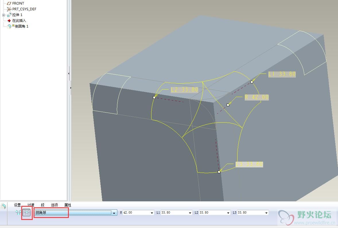

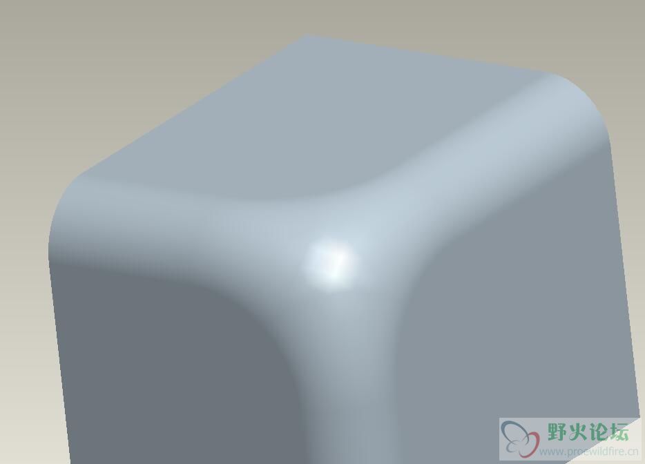

帮忙看下这个拐角怎么做出来的,万分感谢!

切换到“过渡”模式。选择“拐角球”
