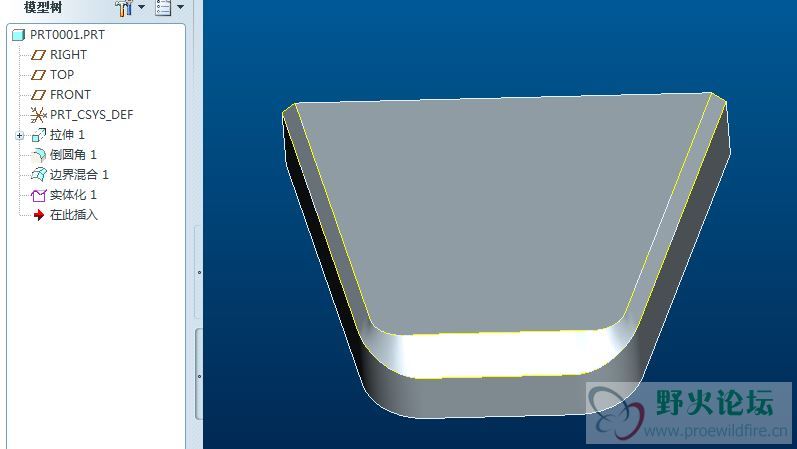

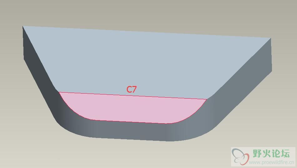

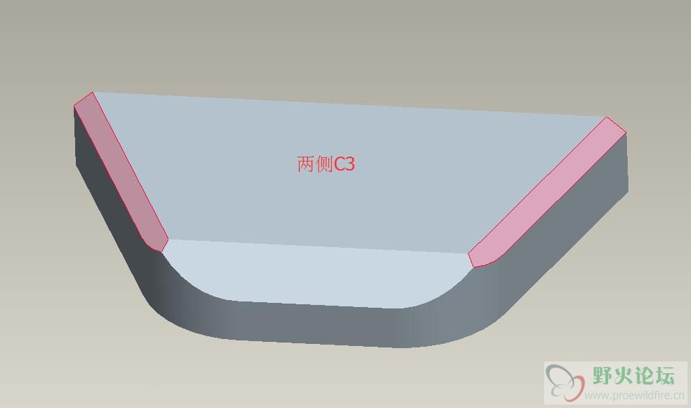

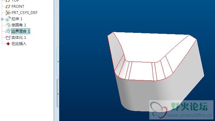

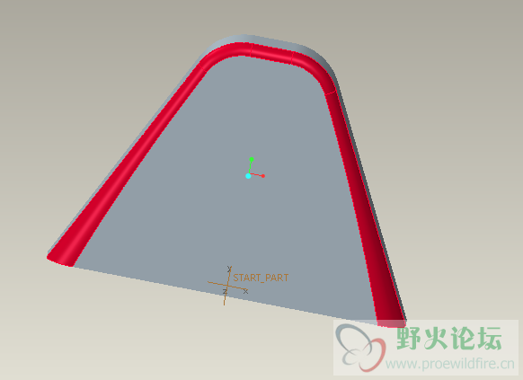

红色部分用C7,黑色部分用C3,但是每次一点就会全部倒成一个角,因为整个是一个链,现在不知道如何分别倒角。
 楼主| 发表于 2018-11-21 12:39 | 显示全部楼层
如图,刚刚图片传错了。

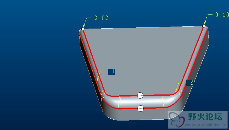

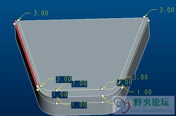

发表于 2018-11-21 13:56 | 显示全部楼层
在倒角处添加倒角,选择需要变得倒角端点。
292
357
发表于 2018-11-21 14:21 | 显示全部楼层
是这样的吗?

发表于 2018-11-21 14:22 | 显示全部楼层
直接倒C角应该做不出来,倒圆角是可以过渡的,C角好像不行,建议分开倒,最后用圆角过渡

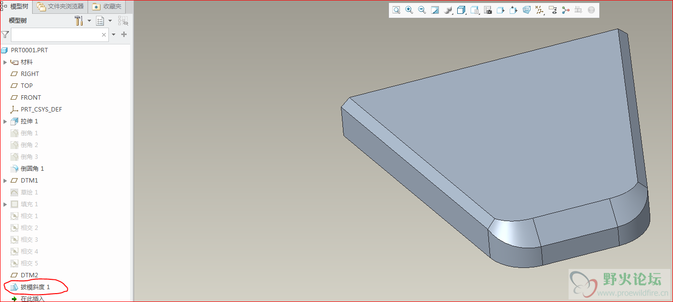

发表于 2018-11-21 16:49 | 显示全部楼层
做出来一个用拔模做出来的!

发表于 2018-11-21 18:27 | 显示全部楼层
变倒圆角,再用圆角边生成边界曲面,用曲面切除即可

发表于 2018-11-22 10:06 | 显示全部楼层
这样就行
 楼主| 发表于 2018-11-22 15:49 | 显示全部楼层
是这样但是是倒直角,不是倒圆角
