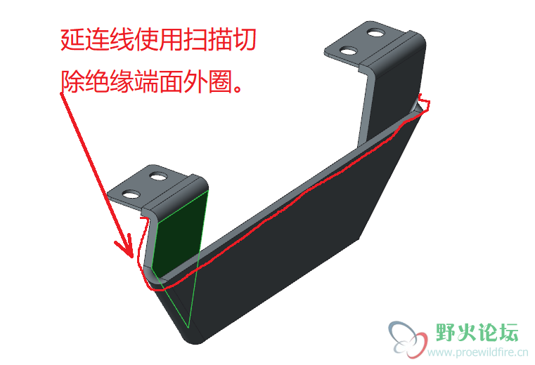

    如图:
            怎样最快把外面的绝缘皮去掉?谢谢啦!

2次偏移就可以了

2次偏移就可以了

编辑定义导入特征,把不要的删除就行了

用扫描切除试试,应该是延边线扫描切除
