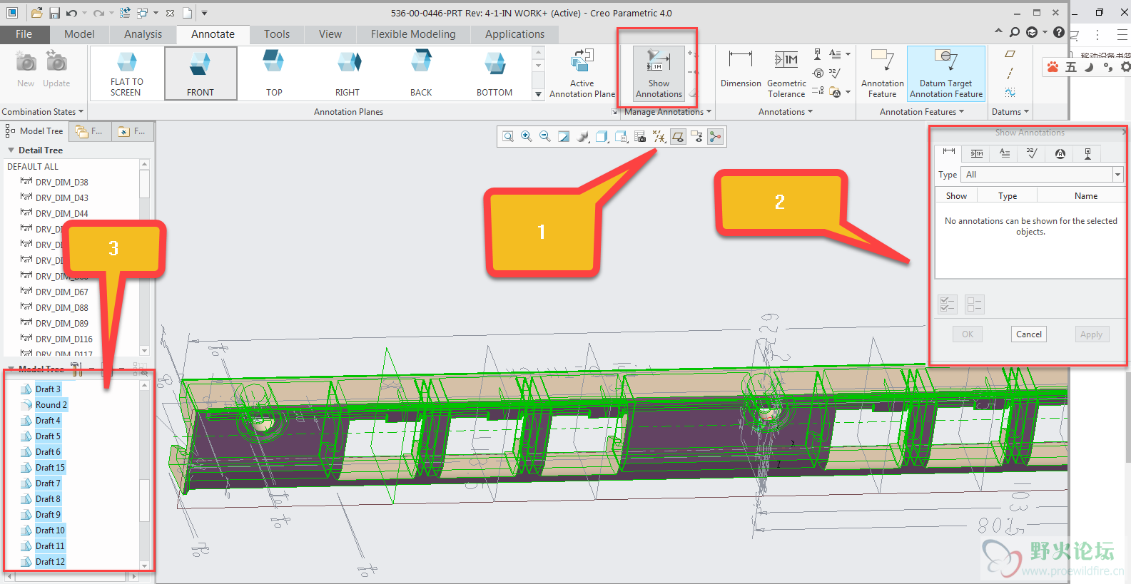

发表于 2018-11-19 13:52 | 显示全部楼层
在3D模型标注需要显示的尺寸,激活注释显示就可以了!

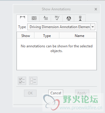

 楼主| 发表于 2018-11-19 16:11 | 显示全部楼层
感谢大神回复,
出现的对话框里,如何选择呢,提示说没有可以显示的注释
 楼主| 发表于 2018-11-19 16:20 | 显示全部楼层
学会了,要从模型树下边选择对象,不能从模型实体上选择,
