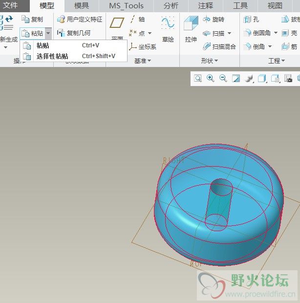

我画了一个零件 然后想像proe那样复制旋转 然后成为一个实体,我复制完零件 选择性黏贴是灰色的 请问具体是怎么操作的 谢谢

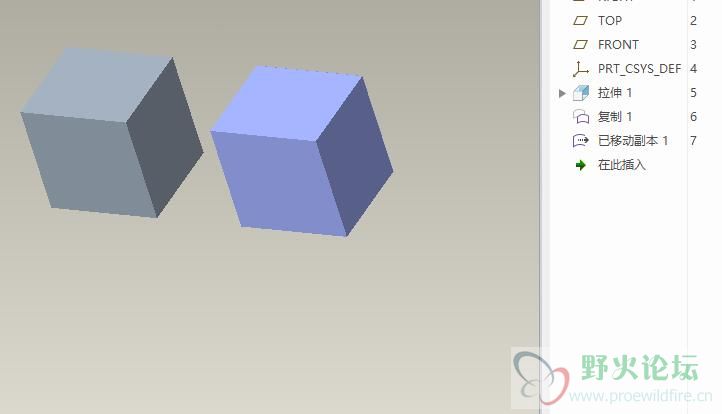

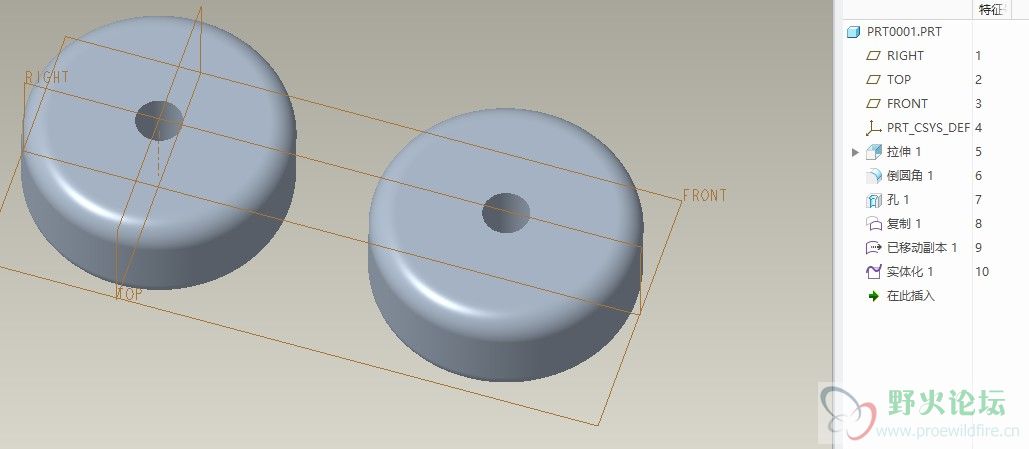

tangjiawei 发表于 2018-11-16 13:44
你多做一个特征看看 是不是选择性黏贴是灰色的 你一个特征是可以的 我想做一个复杂零件复制 旋转 平移
先复制面。。。。。。

柔性建模就可以

我知道 这只能做特征的 我想知道有没有哪个功能做复制平移 旋转 我后来用柔性建模做了

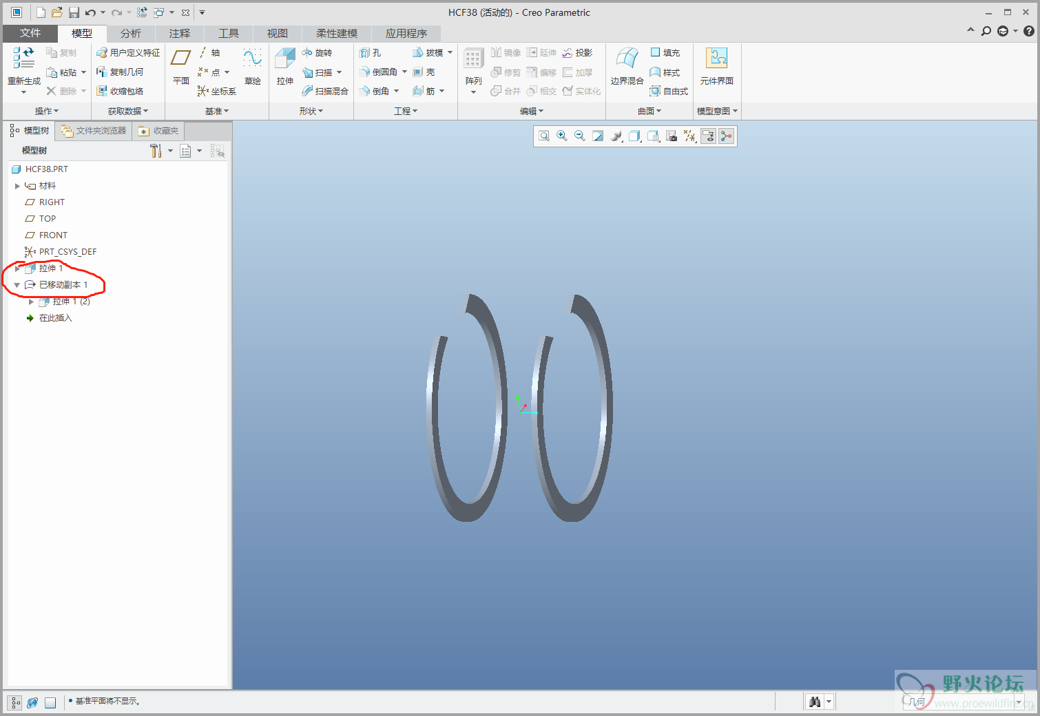

 楼主| 发表于 2018-11-16 13:03 | 显示全部楼层
这是特征平移呀 我想知道做实体平移 旋转的命令
