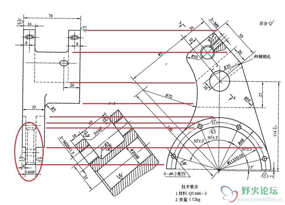

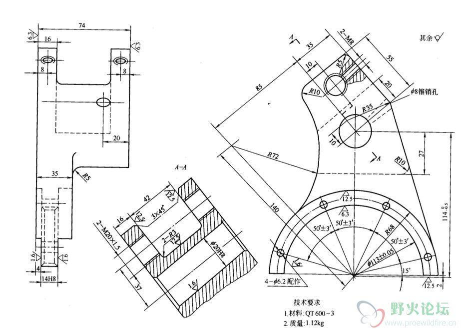

帮帮我看看这图怎么画,新手

楼主不如先用2维画出来,然后拼凑拼凑。3维的实体也是基于2维的图形,然后:拉伸/旋转/切割/延伸/挖孔/凸起。。。多琢磨“机械制图”课程。
2维三视图的基本功越好,3维学习起来越快

要把这图看懂还真不容易,从这第一角视图的表达方法看,肯定是国内人做的图。
很多地方表达不清,已指出。就这水平,还出书教人,误人子弟呀!!

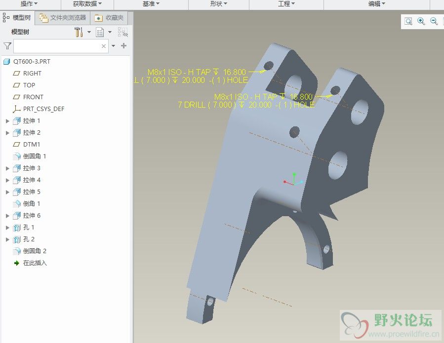

一半按图纸一半猜,画出来了。
qt600-3.prt.rar
119.61 KB, 下载次数: 4
CREO 5.0

长对正 高平齐 宽相等

来来来先别胡嘞嘞 就这张图 就这些尺寸你给我画出来看看

这图 不瞎猜真不行

根据这个标准这张图简直太完蛋了 所以说3#说的很有道理

蛋疼的R35
