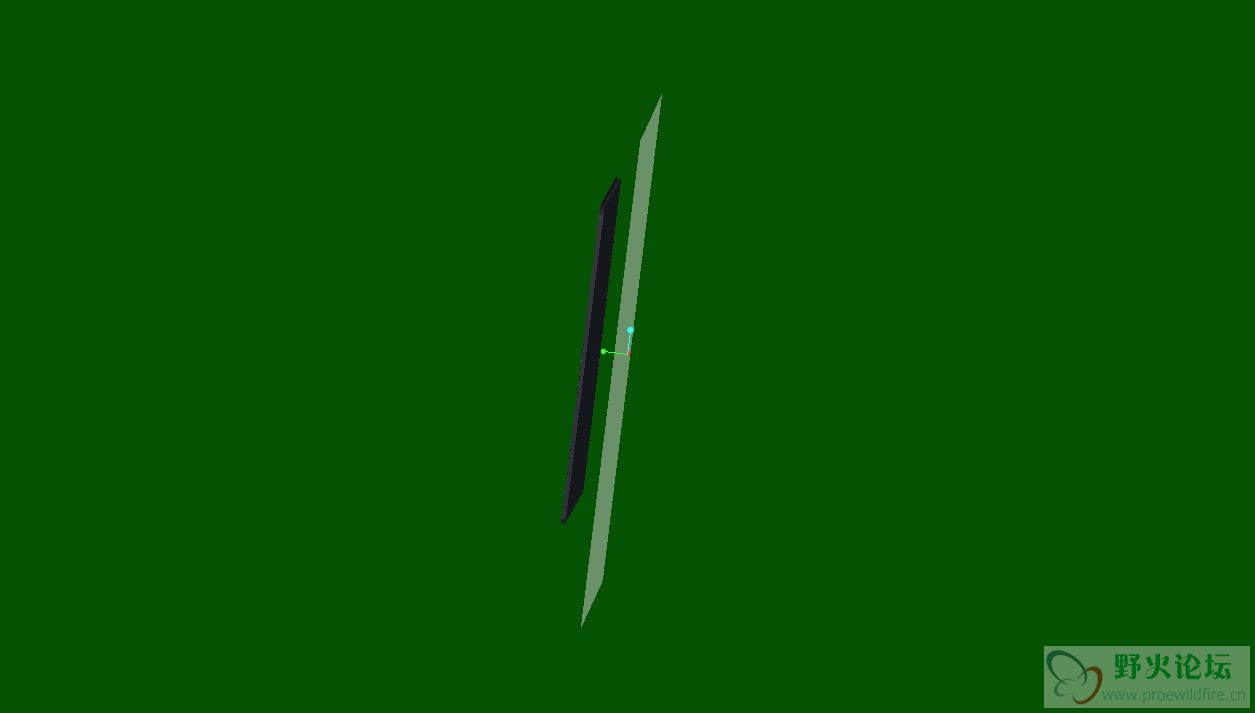

如图,出现一块透明的长方形,不能对它进行操作的,选中不了它,请问怎么解决?是BUG吗?求助大佬!

这个是跟踪草绘的图片未显示,可以在视图--模型显示--图像里面隐藏

万分感谢!
