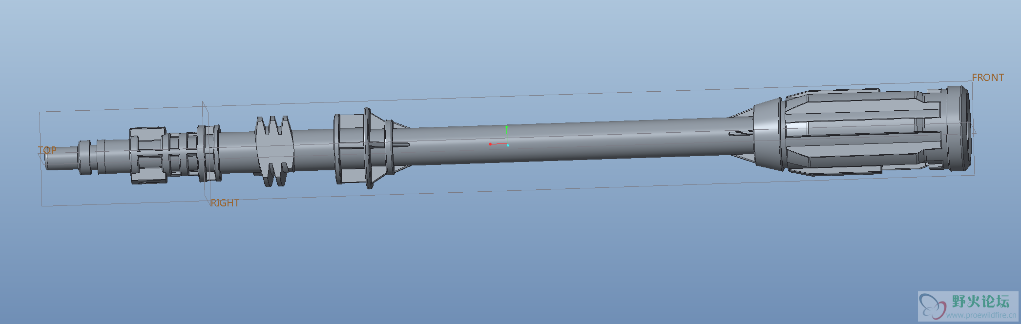

QQ截图20181110105809.png 如题如图,三维是STP导入的,现在要求缩短总长,最简单的方法就是从中间圆柱切去一段然后两端拼到一起,UG中可以这么操作,Creo有什么好的办法

发表于 2018-11-10 11:23 | 显示全部楼层
左侧保存下,右侧保存一下,
再装到一起。
静待更好的方法。

发表于 2018-11-10 11:25 | 显示全部楼层
扣肉里我没见到这样的操作 导入的应该就缩放  不然去UG搞呗

发表于 2018-11-10 11:26 | 显示全部楼层
把零件切掉右边一节,保持为零件A,把零件切掉左边一节,保存为B,在组件里装配在一起,新建个零件C,通共享几何里的复制把A和B的面组copy进去,实体化就ok了

发表于 2018-11-10 11:43 | 显示全部楼层
creo的直接建模或者柔性建模可以实现

发表于 2018-11-10 11:56 | 显示全部楼层
何必相恋 发表于 2018-11-10 11:26
把零件切掉右边一节,保持为零件A,把零件切掉左边一节,保存为B,在组件里装配在一起,新建个零件C,通共享 ...
应该可以

发表于 2018-11-10 12:24 | 显示全部楼层
柔性建模啊。非常强大的功能。专门对付各种疑难杂症,和外部模型的!

发表于 2018-11-10 12:32 | 显示全部楼层
先切,再复制一端所有特征的表面的曲面,曲面平移,再实体化。
然后再把被复制的一端,再剪切掉。

发表于 2018-11-10 13:23 | 显示全部楼层
先原件保存一个假设名称是1, 在切掉一半 保存副本2,打开1 切到你想要的长度,在选择获取数据里的合并继承 打开2 装配起来就行 应该可以

发表于 2018-11-10 13:51 | 显示全部楼层
可以试着先把多余长度切除,复制面用特微操作试一下
