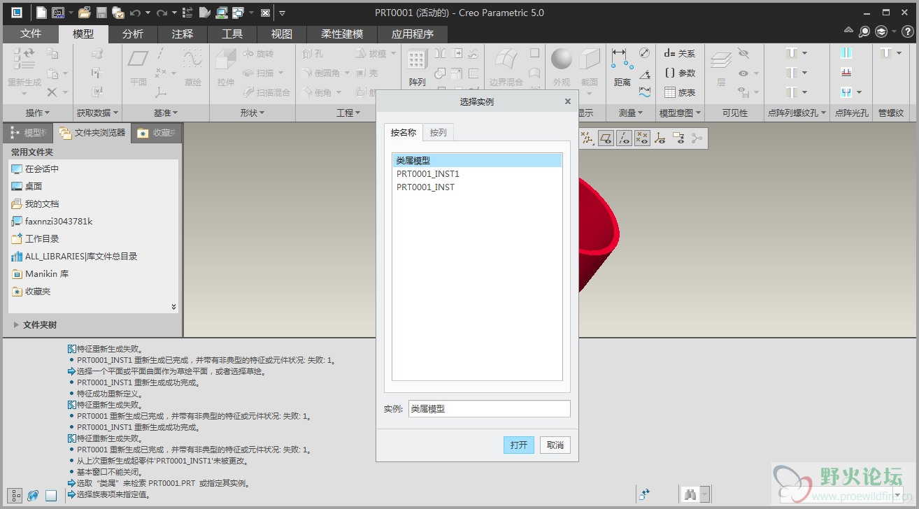

不知道哪里的问题,刚开始学习簇表,做了一个简单的
,1  ------可是打开模型以后会再生失败,我再点击重新编辑定义,就好了,
2-------再次点击模型再生,又见红了
非常感谢。

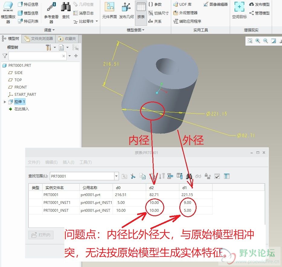

族表尺寸与原始模型的尺寸设置有问题,造成这样的错误。

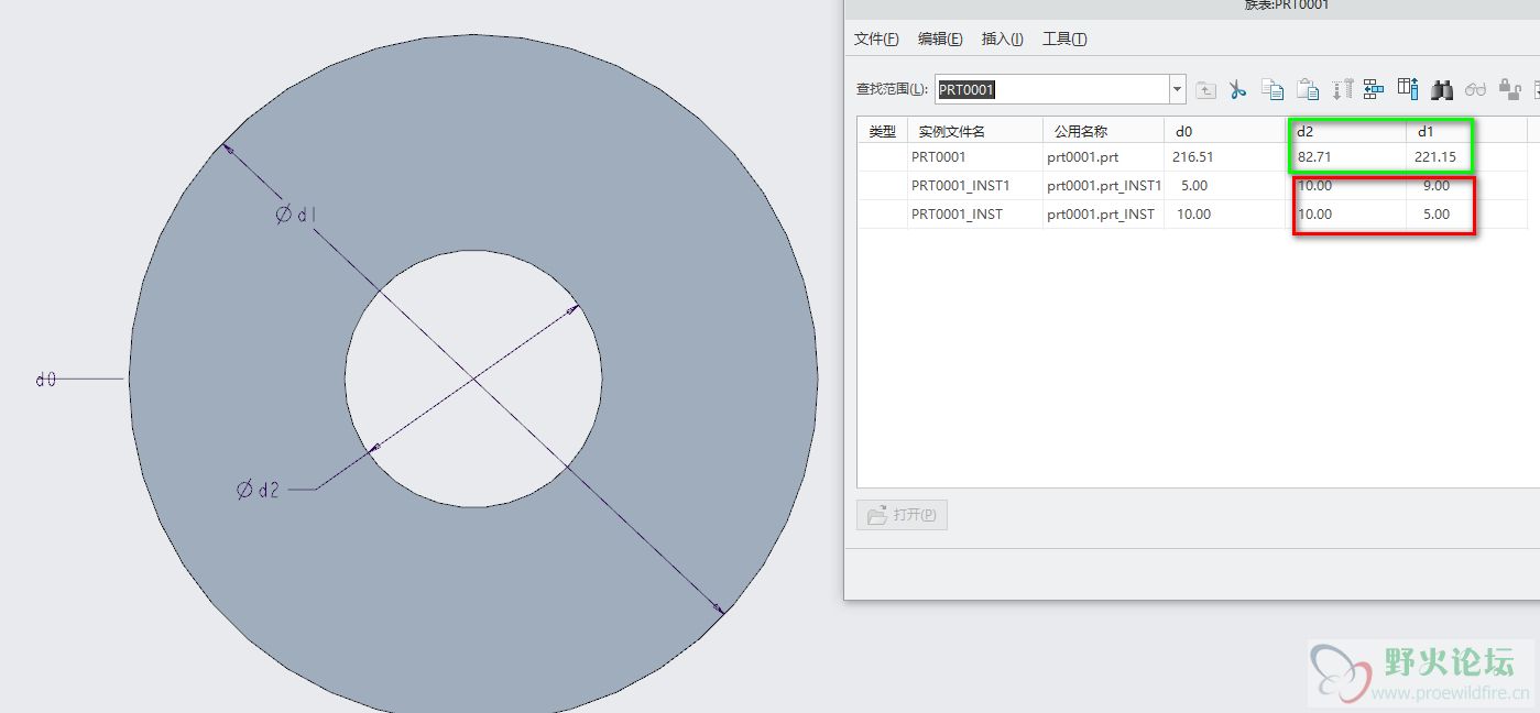

原始模型尺寸:d0为高度, d2为内径, d1为外径。族表内零件也必须按这个尺寸方式来生成零件。
而你在设置族表零件尺寸时,将内径设置大过外径,这样造成族表零件按原始模型内外径尺寸方式生成零件时出错。内径大于外径,无法生成实体特征。

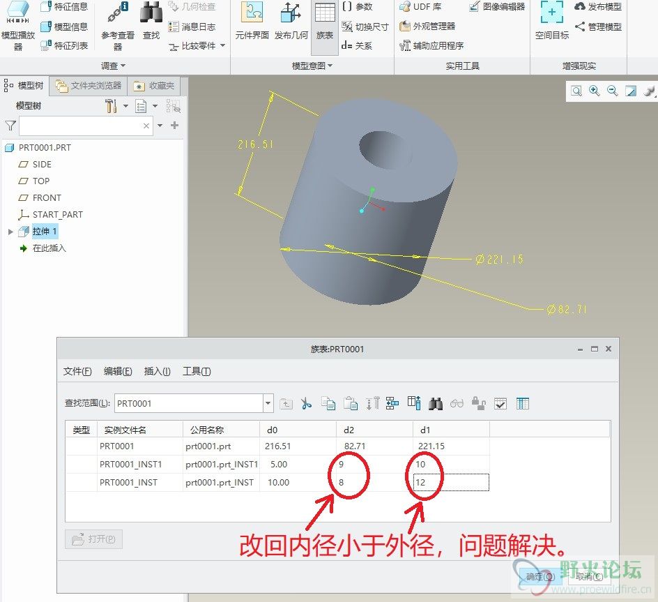

d2不能大于d1

d2不能大于d1

非常感谢,谢谢
