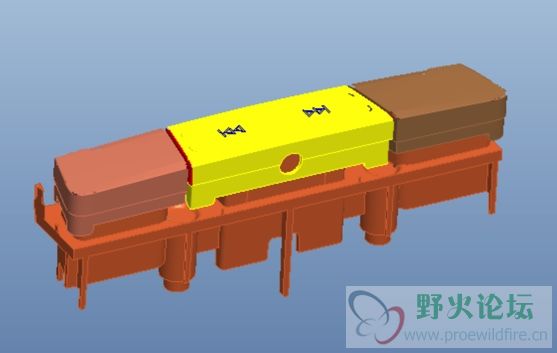

分享一个我的按键设计吧,希望能帮到你。
asm0001_asm.rar
439.55 KB, 下载次数: 116
key_design

咱们应该算同行,我做开关行业8年啦。你这个开关设计拔模没有放,配合间隙可以按模具师傅的水平定。我这边是不敢放这么小的间隙,都是先做大,在第二次更动
