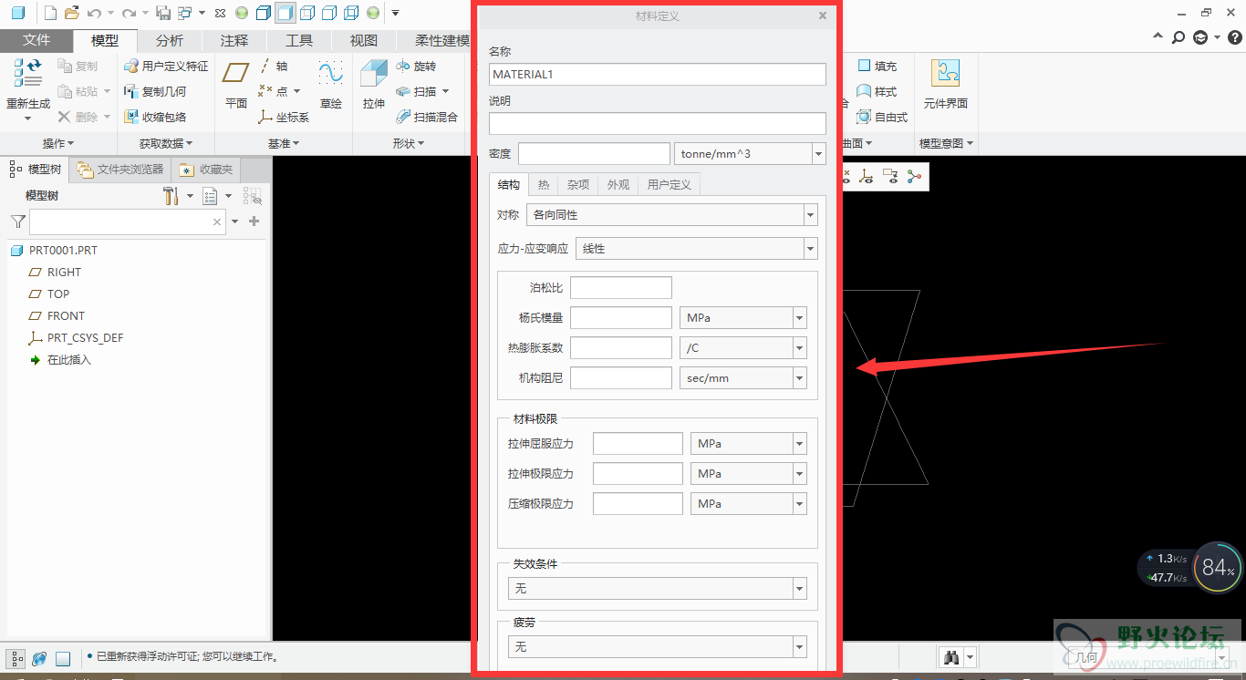

窗口只能向下向左向右移动,不能向上移动,该怎么解决?
窗口只能向下向左向右移动,不能向上移动
窗口只能向下向左向右移动,不能向上移动

改屏幕分辨率,点不到按钮的也可以按中键试试

拉到头了。框框太大,下面没有移动区。改变分辨率。

对话框已经是最小,但已顶到显示器窗口显示区域的最上跟最下,上下没有移动的空间,所以也就上下移动不了。
显示器分辨率太低,CREO窗口显示的文字图案太大。修改到高一点的分辨率,问题解决。

好吧,谢谢各位,只能按中建了,因为我的笔记本是14年买的,分辨率只有1366*768
