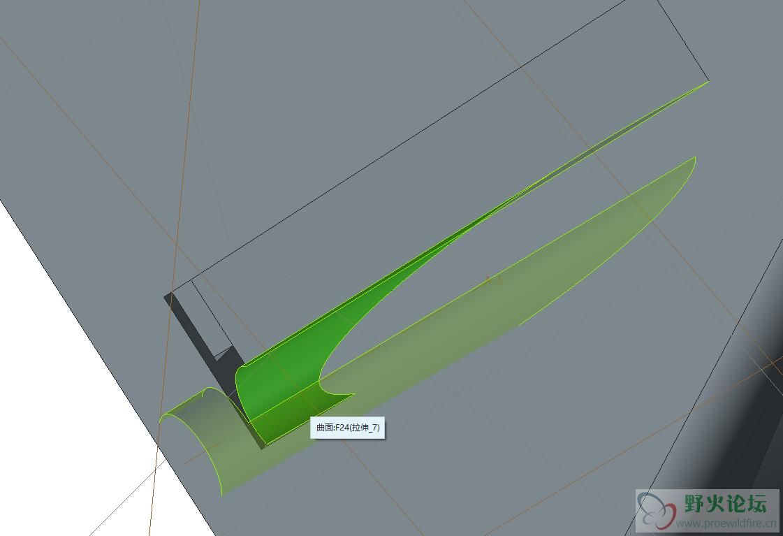

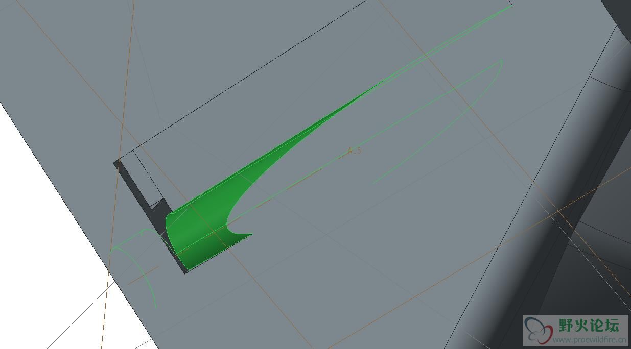

TIM截图20181103230135.jpg TIM截图20181103230303.jpg 这个圆柱是拉伸拉出来的,一部分在外面,一部分在里面,怎么只给外面这部分拔模啊,选了外面的侧面,里面的也被选中了

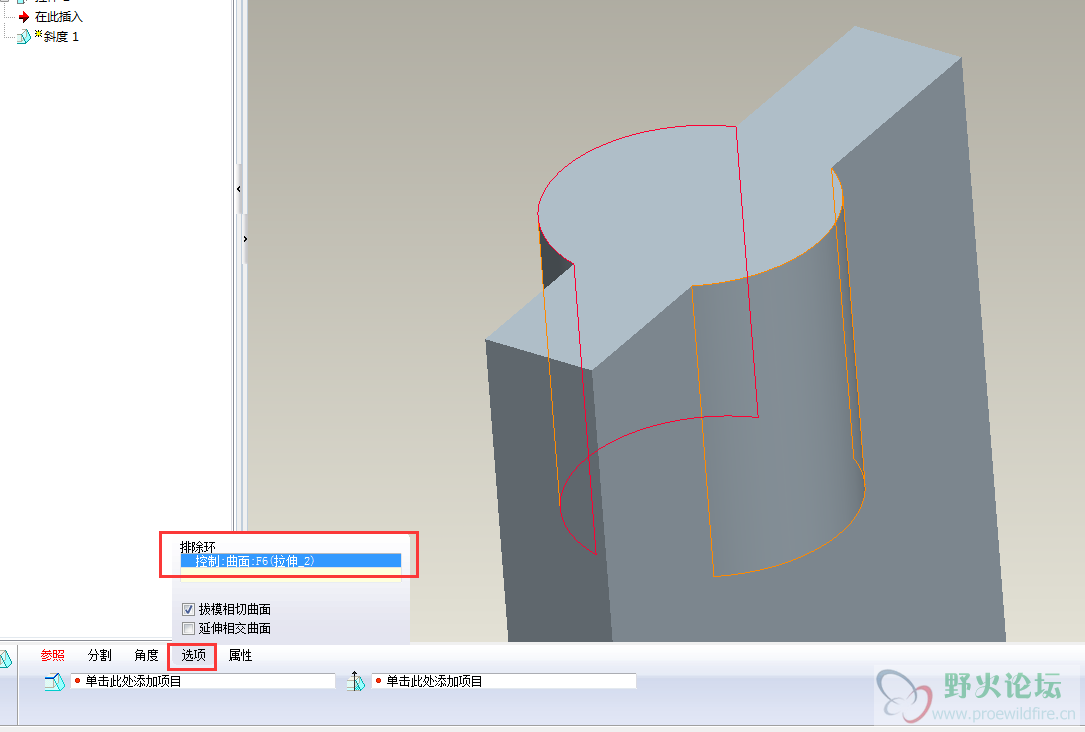

在"选项"里有个"排除环",选择不要的排除掉就可以了

拔模里面有分割啊
发表于 2018-11-5 20:48 | 显示全部楼层
除了前面的方法,你还可以把圆柱分两次拉伸完成-----在外面新建一个平面,做一个圆拉伸到下一曲面;再在里面新建一个平面,做一个圆拉伸到下一曲面。(就是麻烦一点儿)
