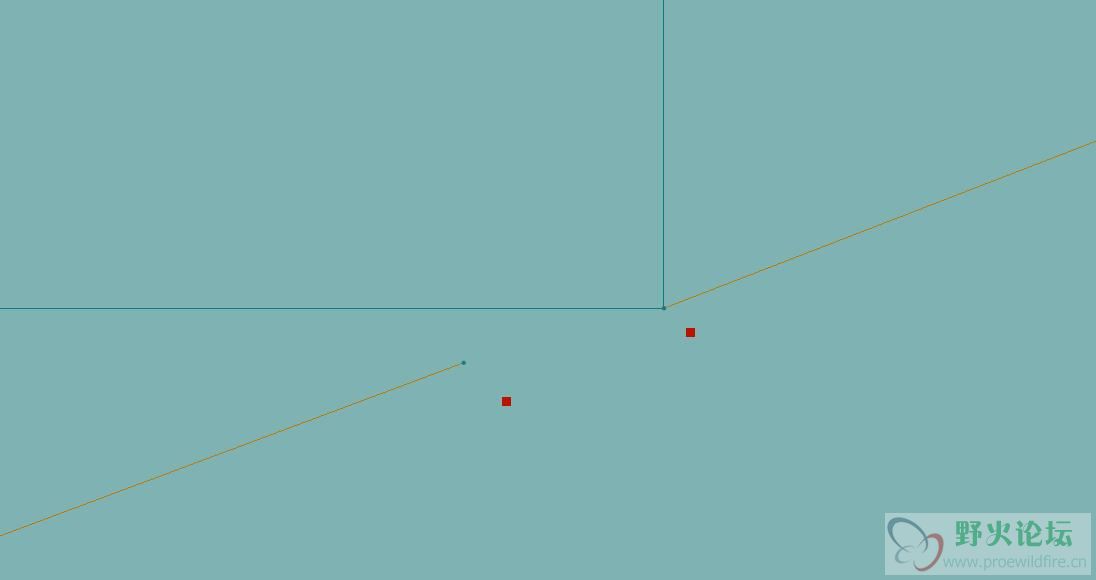

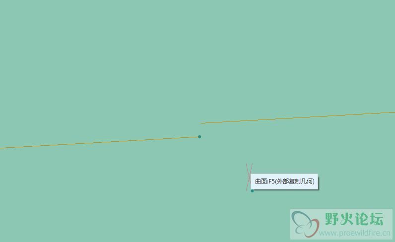

TIM截图20181103214740.jpg TIM截图20181103214555.jpg 有时用环和链偏移后,显示线是断的,放到最大自己用线连两个点,又连不起来,这是什么情况啊

这是你本身建模质量差的原因(有自相交等),和命令无关

模型本身轮廓线端点没有连在一起或有偏差,或者你创建的曲线端点没有连接。一偏移线当然是断开的。

在建模时怎么避免这种问题,不偏移也没什么异常

偏移前检测是封闭环,没有小红点

档案发上来看看
