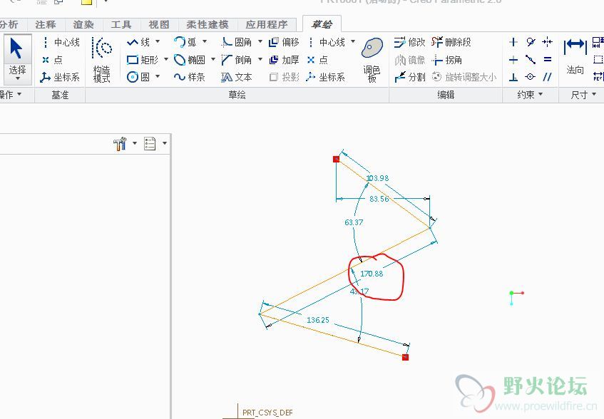

菜鸟请教下各位高手,Creo 2.0版本,在草绘时候怎样锁定尺寸?右键单击尺寸没有弹出快捷菜单,是啥情况?
右键单击尺寸没有快捷菜单
右键单击尺寸没有快捷菜单

先用鼠标左键点选尺寸,然后右键鼠标不放,在弹出对话框选择“锁定”。

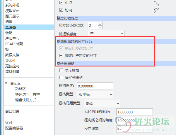

这样来的更省事
