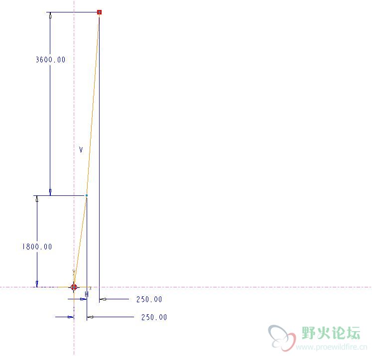

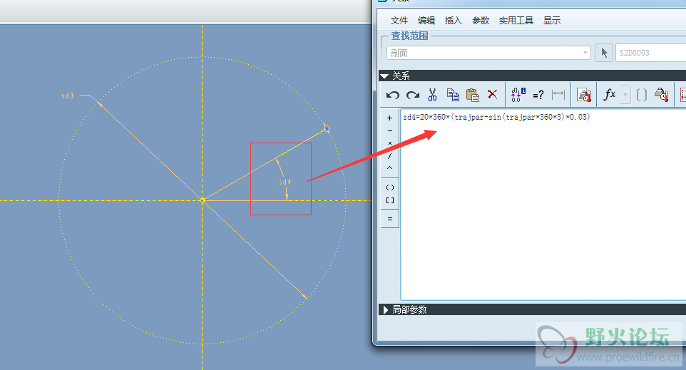

图形 控制的关系怎么写才能重复多次
如图是我的图形
下面是我写的关系式,
但只有一次,我想重复四次这个变化 关系式要怎么样
附件 creo 3.0

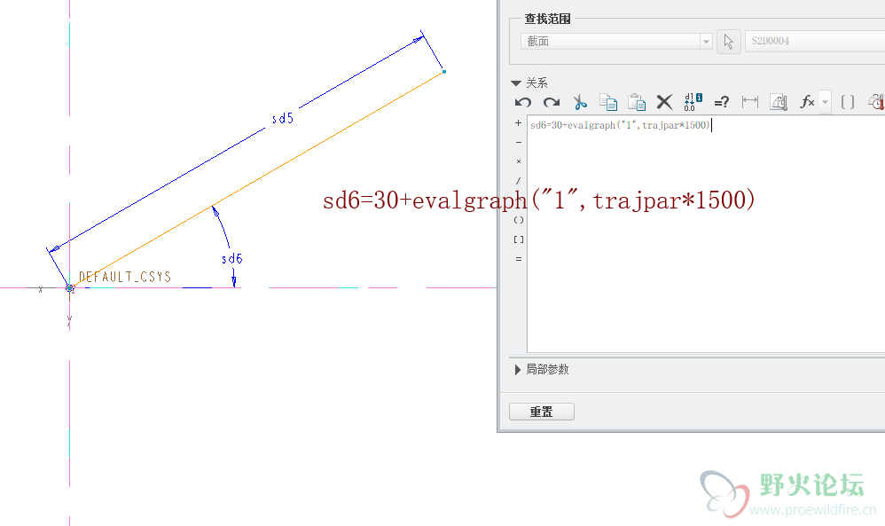

发表于 2018-10-28 13:26 | 显示全部楼层
楼主,应该是这样的sd6=30+evalgraph("1",mod(trajpar*1500,500)),但是因为不连贯做不出来。我也不知道你的意图。

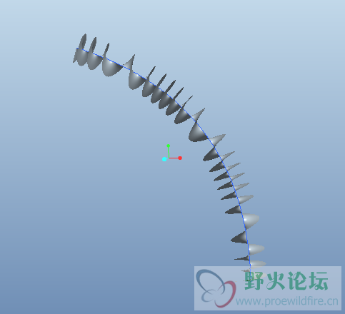

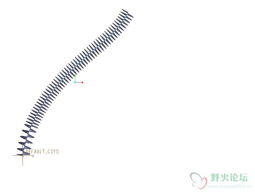

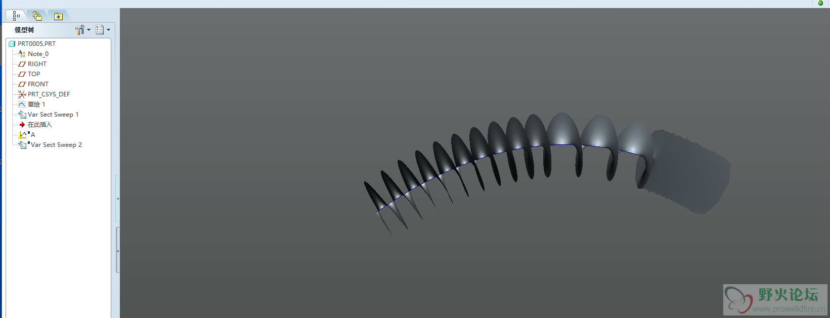

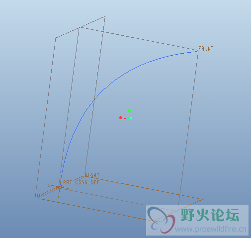

2.可变截面扫描
3.结果
495
746

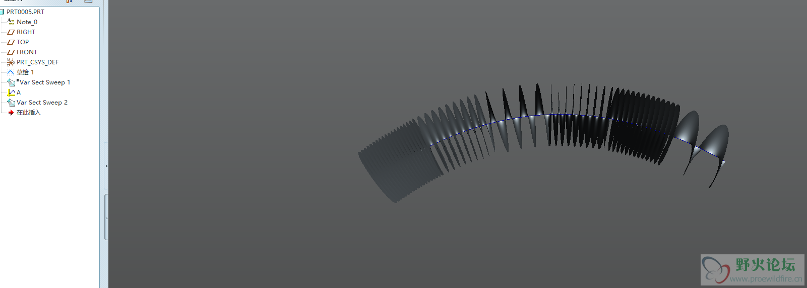

发表于 2019-1-5 22:16 | 显示全部楼层
1.直接关系式不太直观,也需要计算,为防出错,还是图形好点
2.图形直观 也不容易出错。
3.还可以用螺旋扫描加骨架折弯 ,不能3D弯曲
都蛮简单的
直接关系
直接关系
图形加 关系
图形加 关系
