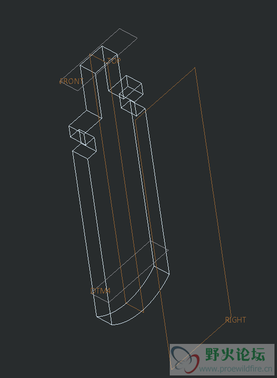

各位大侠,我拿了之前别人做的图,打开看到没有DM1的基准面,我把模型数的参数都显示出来,就是没。怎么回事呀

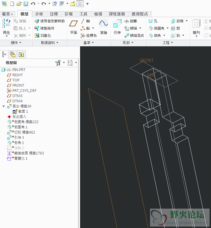

本来就没有DTM1   只有DTM3/4

拉伸过程中建的面,在树里是看不到的

 楼主| 发表于 2018-10-26 17:27 | 显示全部楼层
nakashi 发表于 2018-10-26 14:25
拉伸过程中建的面,在树里是看不到的
怎样才可以调出来使用呢?

你这个零件里没有 DTM1
