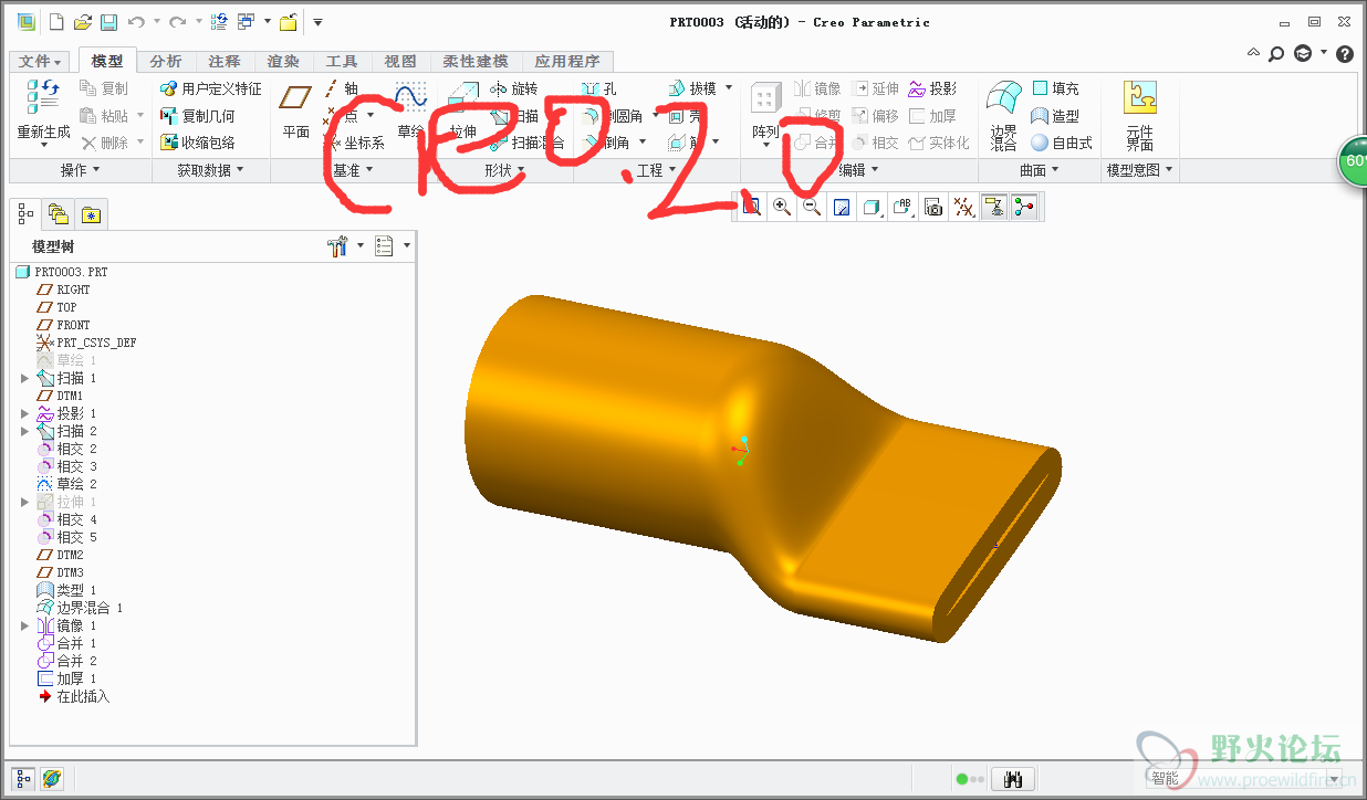

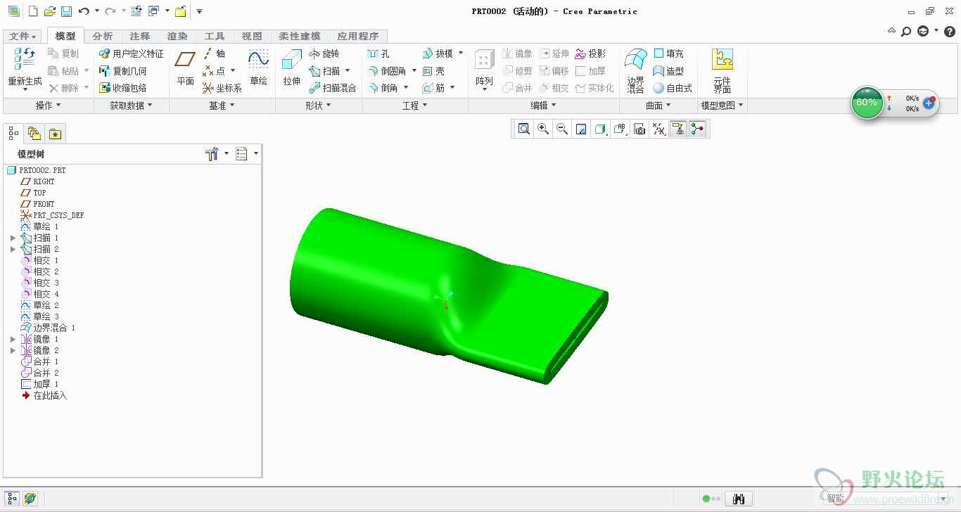

分享两个管子口压扁的话画法,
之前自己找了好多论坛的帖子,这类的几乎没有,
我在这分享两种,
后续自己在更新几个画法
如果有好的方法,还请不吝赐教
prt0002.prt.2.zip
31.31 KB, 下载次数: 85
售价: 1 金钱  [记录]
prt0003.prt.5.zip
47.7 KB, 下载次数: 159
售价: 1 金钱  [记录]

今天更新一种做法,用扭曲来做,
好比捏泥人,这个你可要细心捏
对了,附件象征性的1金币是有原因的,,,,我截图的时候模型树完完整整的截下来了,如果不想动动鼠标,那只能看源文件了。
prt0003.prt.1.zip
30.61 KB, 下载次数: 28
售价: 1 金钱  [记录]
