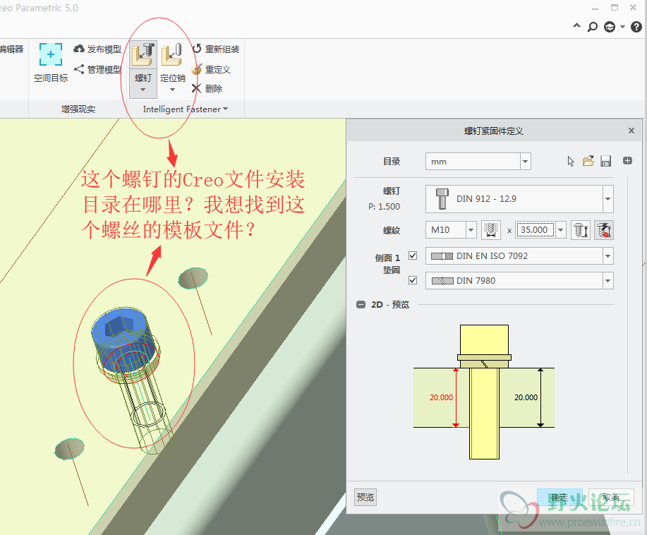

各位朋友:有谁知道Creo螺钉、销钉的文件安装目录在哪里吗?
想找到下图示的Creo的螺钉、定位销安装目录的模板文件,但不知在哪里?有谁知道吗?

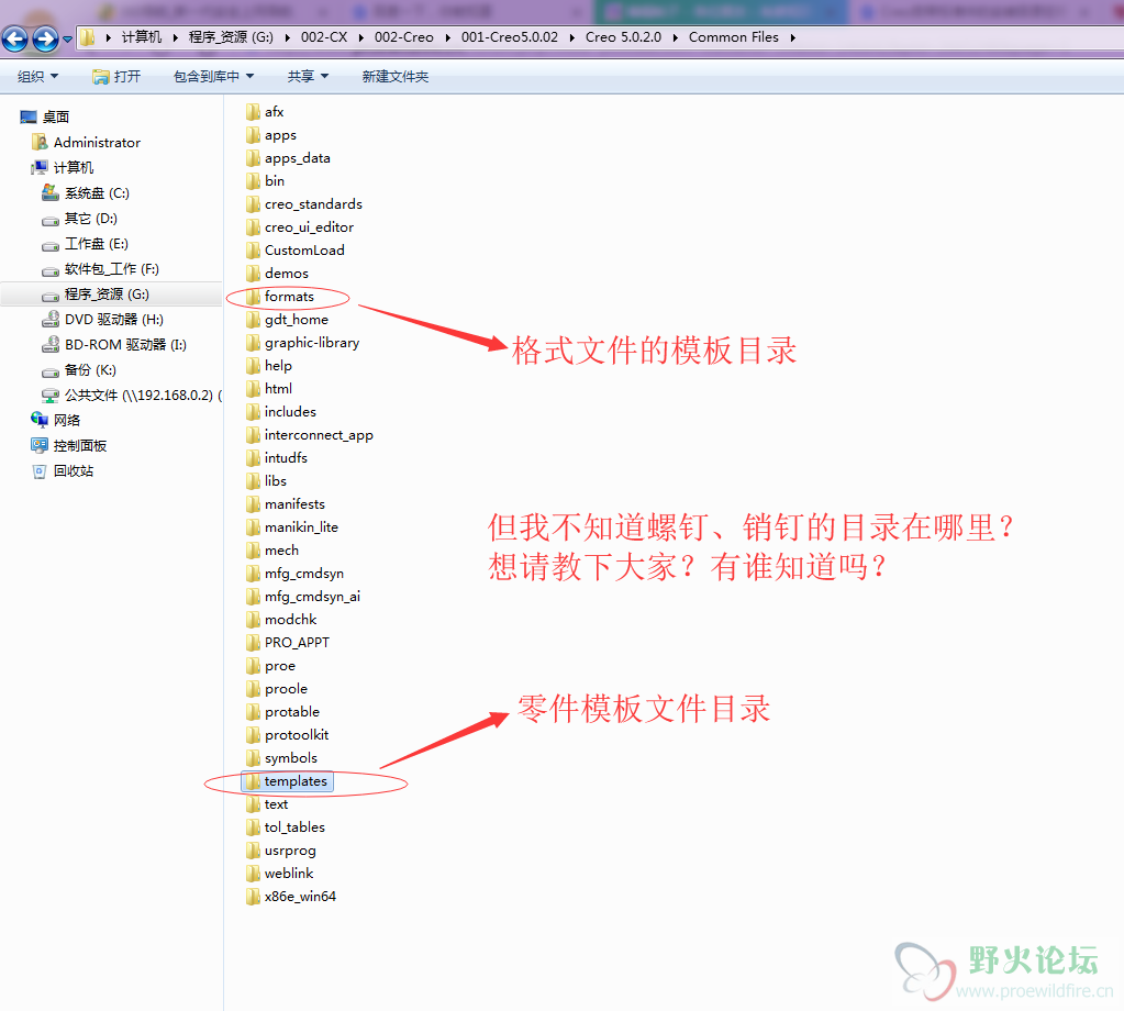

我们知道,零件的模板文件在下图示的这个目录:
但我不知道螺钉,销钉的目录在哪里,想自定义下螺钉、销钉,
但找不到目录!

MXXX\Common Files\afx\parts\screws_and_pins

已搞定,谢谢大家,在
G:\002-CX\002-Creo\001-Creo5.0.02\Creo 5.0.2.0\Common Files\afx\parts\ifx_fastener_data 此里面。
有需要的朋友也可以参照,必竟直接从软件内插入可节省时间
可自定义模板螺钉参数,这样每次插入都会自动是你自定义的参数,让BOM重复区域能自动搜索到。
