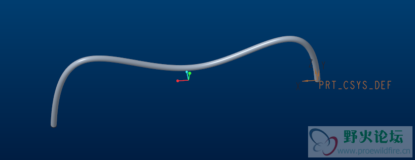

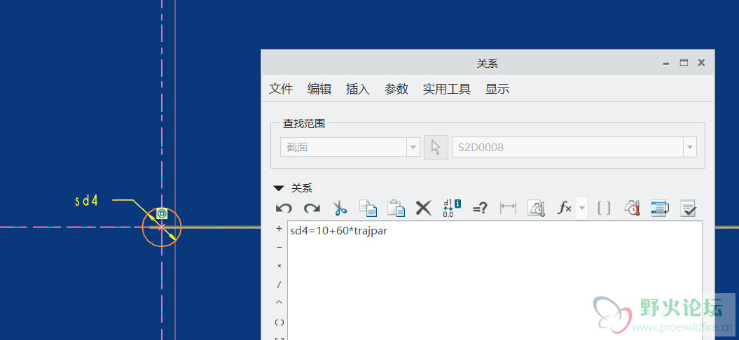

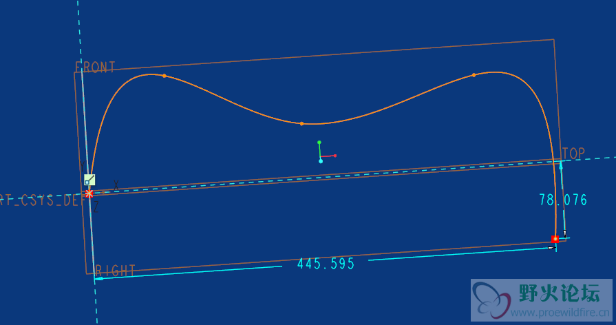

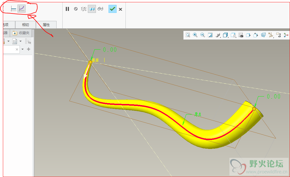

我用扫描命令测试使用trajpar函数改变扫描截面直径,结果发现直径毫无变化,请教高手问题出在哪
1. 随意画了条样条曲线轨迹
2.然后画截面使用关系式
3扫面结果,截面毫无变化

看下是不是选了恒定截面了,

谢谢2楼原来我对creo界面不是很熟,截面一直是恒定的
