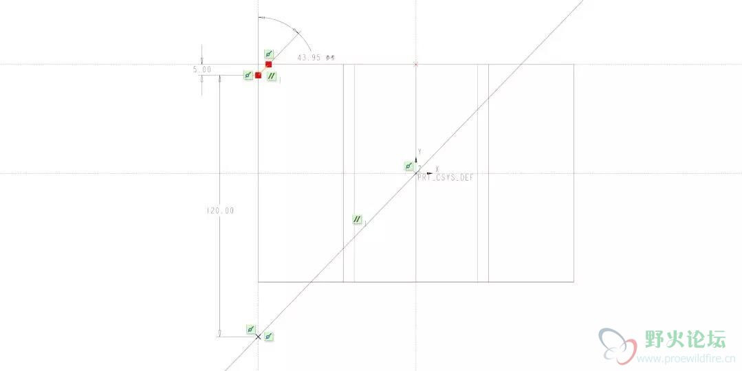

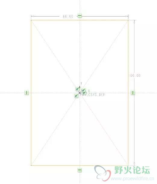

制作过程如下:
1:草绘矩形
266

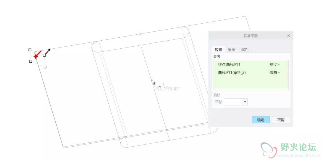

 楼主| 发表于 2018-10-22 10:32 | 显示全部楼层
2、拉伸曲面,注意不能拉成桶状,否则就不能展平了
266

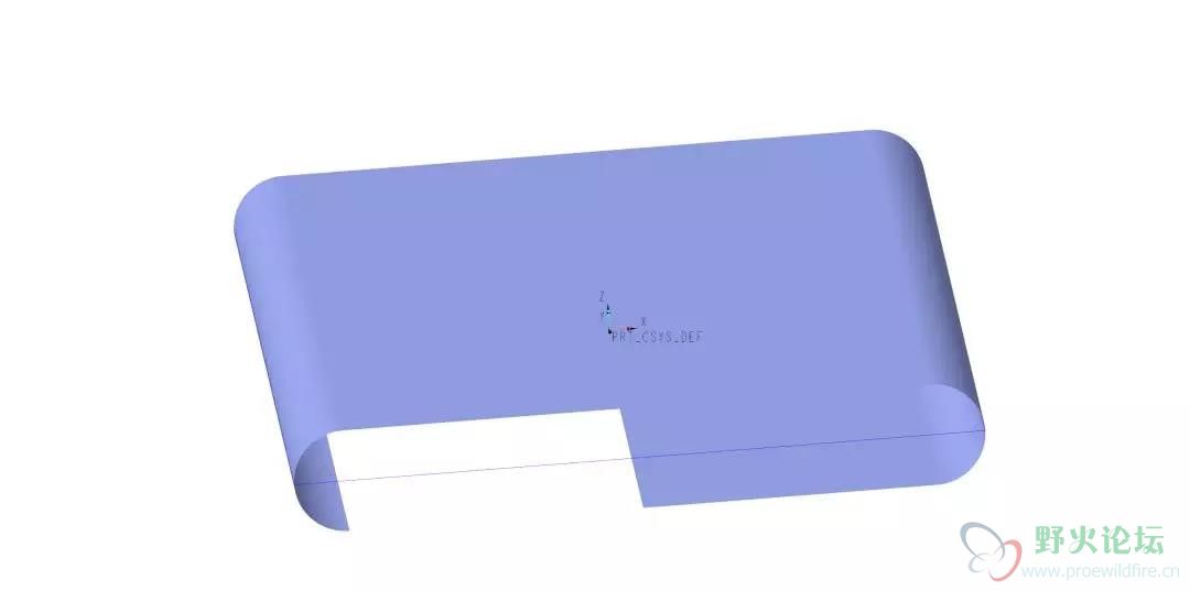

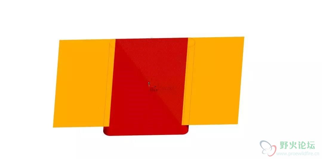

 楼主| 发表于 2018-10-22 10:33 | 显示全部楼层
3、延长曲面到right基准面
我们看看面组中间有一条开放的线,说明面组在这不是闭合的
266

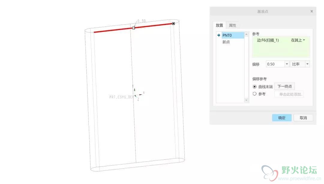

 楼主| 发表于 2018-10-22 10:34 | 显示全部楼层
4、创建基准点
266
312

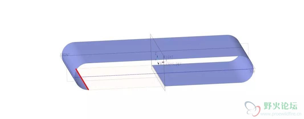

 楼主| 发表于 2018-10-22 10:35 | 显示全部楼层
5、展平面组
266
312

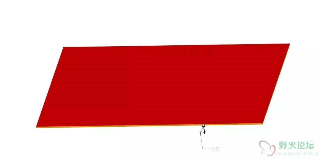

6、将展平面组加厚
266

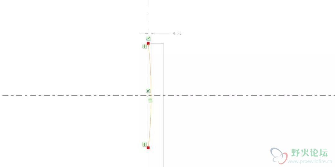

 楼主| 发表于 2018-10-22 10:36 | 显示全部楼层
7、这是这个案例的关键点,因为产品的高度是100,如果侧面切成完整的10条弧,第一条圆弧的圆心到顶面的尺寸就是5,注意那120的尺寸,一定要是10的倍数,角度为参照尺寸。
266
312
